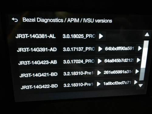

Hallo Zusammen,
ich habe das folgende Problem beim F8-Update.
Zum Schluß der Installation auf die F8 verlangt das Sync 3 das erneute einstecken des USB-Stick um das Update abzuschließen. Schließe ich den USB an, kommt nach 5 Sekunden die Bestätigung dass das Update erfolgreich abgeschlossen wurde.
Beim nächsten Start des Motor wird aber erneut der USB-Stíck verlangt um das Update abzuschliessen,
also eine Endlosschleife.
Kennt jemand das Problem oder hat eine Lösung?

Habe das selbe Problem, Karten sind auf F8, sync 3.0 build 18025
Irgendwelche Tipps, Ideen?

Zusätzlich funktioniert die Suche nach Adressen nicht bei mir -.-
Werksreset hat leider noch nichts geändert... 🙁
Eigentlich ist (glaub ich zumindest) alles aktualisiert. Log Datei hat er auch erzeugt bzw. ist das Update online schon bestätigt da kurz mit WLan verbunden war.
Woran kann das jetzt noch liegen, dass ich auch diese Endlosschleife habe?
Die Navi Suche findet per Spracheingabe gar nichts, textuell nur einen Teil (gefühlt im Umkreis von gut 100km), kann sein das da noch irgendwas gecached wird?
Sync 3 Software hab ich auf 18025 gelassen
