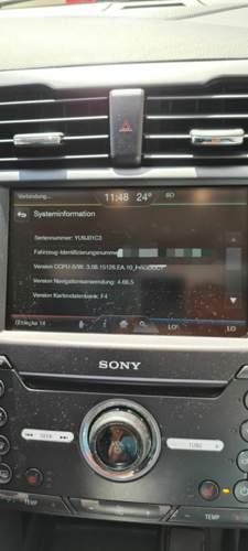

Auf My ford seite mit meiner Account sagt er mir "ihre Software ist auf der neuesten Stand " . Und 3.8 Version ist nich der neuste sondern 3.10. Mapen sind auch F4 glaube aus 2015(SeheBilder). Ich komme einfach nicht weiter. Mit dem Software hete ich leben können aber mapen würde ich schon gerne updaten. Kann mir jemand helfen wo ich die F7 oder F8 herunterladen kann.

Maps für Sync2 kannst Du nirgendwo runterladen,da die Daten auf der SD-Card unter der Mittelarmlehne sind. Es wird Dir also nichts anderes übrig bleiben als Dir eine F8 Karte zu kaufen. Gibt es aber günstig in den einschlägigen Auktionshäusern. Da habe ich meine auch her.
Ein Softwareupdate auf 3.10 kannst Du z.B. hier runterladen und installieren.
Ist das eine Deutsche oder Englische wersion? Weil ich habe gehört leute haben sich das installiert und dann geweint wo kann man deutsche sprache nachrüsten.
Das ist die EU Version,also incl. Deutscher Sprache

Habe gerade mit ford zentrum Köln telefoniert und auch als Email bekommen. Das die neueste synk2 Version ist 3.08!
Die 3.10 war fehlerhaft und wurde zurück gezogen. Es hat nicht bei jedem Model (Baujahr) funktioniert Fehlerfrei! Ich fahre 2015 Titanium 2.0 ecoboost mit Sony Ausstattung. Hat schon jemand die 3.10 bei so einem Model wie ich hab die 3.10 Version installiert?
Meiner ist ja n FL von Ende 2014er Titanium, also Modelljahr 15, mit nem 1,5er Ecoboost. Und seit meiner Installation läuft die 3.10er Version bei mir....
