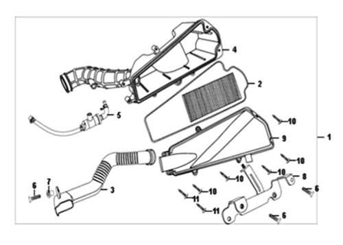

Das Moped ist jetzt ca. 2 Wochen gestanden. Wollte es heute früh mal starten, sprang aber mit dem E-Starter nicht an. Mit Kickstarter ging es dann beim 4. bis 5. Mal.
Aber wenn ich den Gashahn drehte, wollte sie immer absterben. Musste das Gas nur vorsichtig,langsam und impulsartig geben. Und das die ersten 50 bis 70 Meter, bis er wieder normal lief. Woran kann das liegen?
Hallo Manuel,
das Verhalten ist bei den E4 Rollern mit E-Vergaser nicht ungewöhnlich.
Inzwischen sind sämtliche 50 ccm Symroller mit einer elektronischen Einspritzanlage ausgestattet, wodurch sich das Start-/Kaltlaufverhalten signifikant verbessert hat.
Gruß Wolfi
PS: Wenn du mit deinem Vergasermotor schneller abfahrbereit sein möchtest, mußt du das Gemisch per Hand ca. 15 ~ 20 Sekunden anfetten, während der Roller auf dem Hauptständer steht und dabei ein paarmal den Gasdrehgriff aufziehen. Das klappt ganz gut, wenn du den Frischluftansaugschlauch (Pos. 3) am Luftfiltergehäuse mit zwei, drei Fingern der linken Hand zusammendrückst, die rechte Hand ist am Gasgriff. Sobald der Roller das Gas dann ohne gequetschten Schlauch spontan annimmt - der weiche, flexible Frischluftansaugschlauch läßt sich übrigens ganz leicht und ohne bleibende Verformung zusammendrücken - kannst du den Roller vom Hauptständer nehmen und direkt losfahren.
