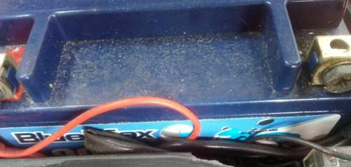

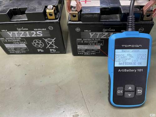

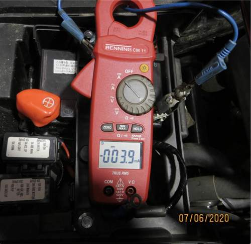

Die Ruhespannung kann nur bei unbelasteten(abgeklemmten) Akku exakt bewertet werden. (-siehe Bild 1 )
Der Ruhestrom wird bei angeschl. Akku (Zündung AUS ) gemessen und sollte etwa 3 bis max. 5 mA betragen. (siehe Bild 2 )

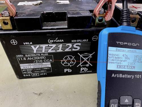

Der Zustand vom Starterakku (Kaltstartstrom CCA) ist mit einem Tester leicht feststellbar und fällt mit der Lebensdauer kontinuierlich immer weiter ab.
Anspringen klappt auch noch bei "Gesund 30 %" aber diese sulfatierten Akkus haben einen mehr als fünffachen Innenwiderstand Ri von weit über 15 mOhm und können ihre Vollladung nur noch kurze Zeit halten.
Ein nagelneuer Motorrad-Akku hat ca. 2 bis 3 mOhm und bleibt viele Tage lang auf Vollladung mit > 12,80 Volt.
Rettungs- und Desulfatierungs-Stufen von Ladegeräten sind nur verlorene Zeitaufwendungen ...
besser 45 € in die Hand nehmen und frischen Akku reinstecken - dann ist jahrelang alles bestens.
Ruhestrom
CCA Kaltstartleistung
Dto.
@Pahul schrieb am 15. Mai 2021 um 15:43:44 Uhr:
Hi Pahul,
du bist mit der Bildnummerierung etwas durcheinander gekommen bzw. Bild 1 zeigt die Ruhestrommessung mittels Zangenampèremeter von doch knapp 4 mA bei deinem Honda SH 300. :D
Wir wissen ja beide, daß die "Krücke" mit der unbelasteten Akkuspannung als Ladezustandsindikator nur deshalb genommen wird, weil man bei geschlossenen Akkus die Säuredichte nicht mehr so einfach messen kann.
Auch dein 'Topdon Batterietester' kann keine 100%-ige Aussage über den Gesundheits- und Ladezustand treffen.
Selbst bei vielfach teureren Werkstattgeräten zum Batterietest ist das Ergebnis nur ein Anhaltspunkt und keine Gewißheit, daß der geprüfte Akku noch lange hält.
Gruß Wolfi

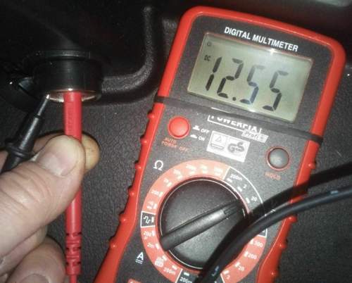

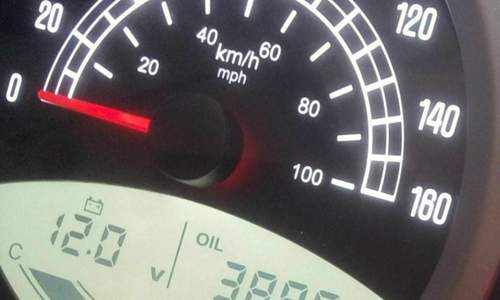

Themenstarteram 16. Mai 2021 um 15:55
Da ist alles völlig korrekt: die USB-Dose ab Werk hat nur bei Zündung Strom und die Oberzicke hat auch noch Recht, die nachgerüstete Bordsteckdose ist (inkl. Sicherung) direkt an der Batterie dank euerer Hilfe vom oben verlinkten Beitrag mit dem AMP-SEAL-Stecker.

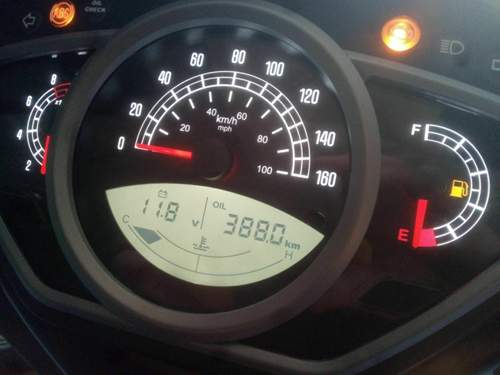

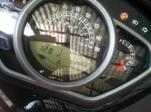

Habe nun also gemessen:
Zündung aus und keinerlei Verbraucher sind an. Also auch keine Helmfachbeleuchtung -Bild 1. Dann 1x Zündung an, Instrumente schlagen aus, Benzinpumpe brummt - die Spannung wird angezeigt, dann habe ich fotografiert.
Bild 1 Ruhespannung SYM HD300i
Bild 2 Cockpit SYM HD300i
@Schlauer Hund schrieb am 14. Mai 2021 um 23:33:59 Uhr:
...aufgefallen, dass die Batterie morgens vorm Anlassen nur 12,2V oder manchmal auch nur 12,1V anzeigt.
Okay, aber aktuell sind es ja nur 11,8 Volt... Die Ruhespannung finde ich unauffällig, aber nicht, dass der Akku dann nach dem Einschalten der Zündung so weit runtergeht.

Themenstarteram 18. Mai 2021 um 12:15
Feierabend...
Der SYM lief heute, wie er sollte.

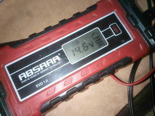

Hab mich heute morgen spontan entschlossen, den Akku lieber mal ans Ladegerät zu stöpseln, während ich Dusche und Frühstück nahm.
Der Akku hing 55 Minuten am Ladegerät. Als ich los musste, standen auf dem Ladegerät 14,6 V und der letzte Balken der Batterieanzeige blinkte.
Beim Einschalten der Zündung und Anlassen standen dann 12,0V zu Buche. Das Ladegerät war bis kurz vorm Losfahren angestöpselt.
