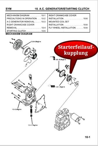

Das zeitweise Aufleuchten der MKL beim Dellorto ECS (zu dt. Elektronisches Vergasersystem) bei Vollgasfahrt ist nicht ungewöhnlich.
Es gibt dafür eine sehr simple Maßnahme, um dieses Aufleuchten bzw. den Blinkcode zu verhindern: Sobald die zulässige Höchstgeschwindigkeit von 45 km/h (ca. Tacho 50) erreicht ist, dreht man den Gasgriff ein bißchen zurück. Die Geschwindigkeit hält der Roller in der Ebene auch ohne Vollgas.
Angenehmer Nebeneffekt ist ein leicht reduzierter Benzinverbrauch, wenn der Motor nicht permanent im Abregelbereich mit ständigem Vollgas betrieben wird.
Gruß Wolfi
PS: Ich rate dringend von Manipulationsversuchen am Euro-4 Motor mit E-Vergaser und Dellorto ECU ab. Einfach mal kurz die Sufu bemühen und du findest etliche Beiträge, wo als Ergebnis ein Notlauf nach dem gescheiterten Tuningversuch rausgekommen ist.
Edit: Das Kapitel 'Dellorto ECS' aus einem Sym Service Manual angehängt.

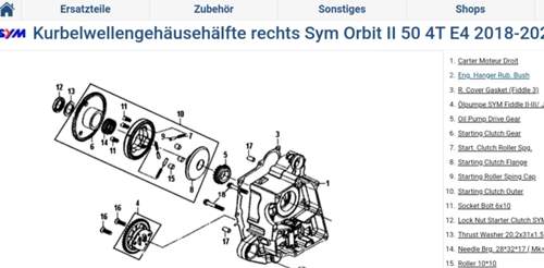

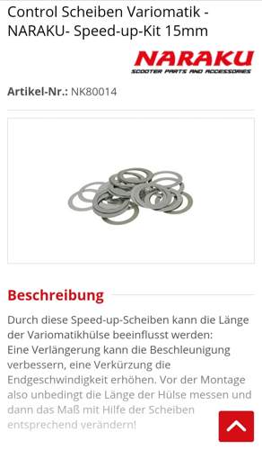

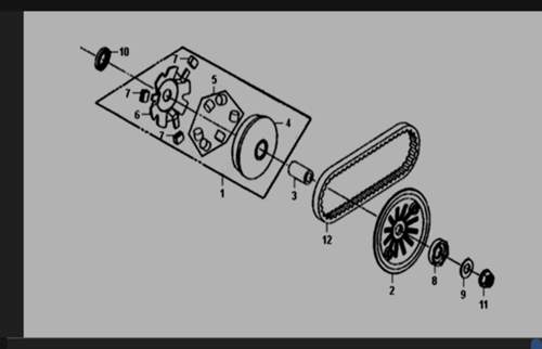

Bei der Vario vorne ist noch die flache Distanzscheibe verbaut. Also vor der langen Hülse sitzt noch eine flache Scheibe (wie eine kleine Verlängerung der Hülse). Ist das eine Drossel? Soll diese drinnen bleiben?
Bei der Explosionszeichnung, wenn ich eine Vario bestelle, ist diese flache Scheibe nicht angeführt.

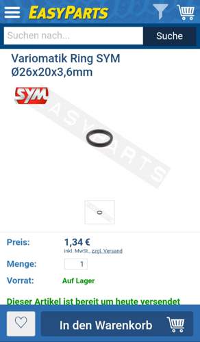

@Alti1607
Eine "flache Scheibe", welche als Verlängerung der Führungshülse wirkt, nennt man 'Controlscheibe' und diese ist selbstverständlich keine Drosselung.
Du schreibst zu Beginn sehr selbstsicher, daß die Vario in Ordnung ist, obwohl der stark schlackernde Riemen in einem deiner Videos keineswegs optimal ist. Das hat dir Reinhard, alias @garssen übrigens auch schon geschrieben.
Wer die Funktionsweise einer Variomatik verstanden hat, der weiß ganz genau, wo ein Drosselring sitzt - im Falle des Symrollers in Form eines Kunststoffrings, dessen Maße du im Anhang siehst.
Gruß Wolfi
PS: Bin jetzt nur etwas verwundert, weil du dich explizit gegen eine Manipulation ausgesprochen hast.

Edit: Controlscheiben bieten meist die Versender von Tuningartikeln als Abstimmset in unterschiedlichen Stärken an. Für die originale Variomatik wird sowas i.d.R. nicht benötigt.
An deinem Roller fehlt anscheinend auch schon der Kunststoffdistanzring, könnte eventuell bei einer Montage/Wartung zufällig verloren gegangen sein. 😉
Die Symroller laufen im Originalzustand sehr genau die erlaubten 44 ~ 45 km/h. Miß doch mal mit einer GPS-App nach, Tacho 50 wird in der Ebene nur knapp erreicht.
Drosselring
Abstimmset Controlscheiben
Nein nein, nicht falsch verstehen. Habe die Scheibe natürlich drinnen gelassen. Aber ich bin nur verwundert, warum diese Scheibe nicht in der Explosionszeichnung ist und nicht bestellt werden könnte bei bedarf.
Screenshot-20240213-105911-samsung-internet
Werde alles so belassen, wie es jetzt ist.
Sollte so der original Zustand sein.

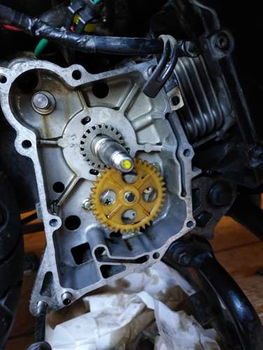

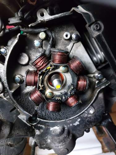

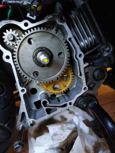

Hallo zusammen.
Habe heute den Sym Roller fertig zerlegt, wo der Starterfreilauf sitzt, da auch mein Mechaniker einer Mopedwerkstatt meinte, dass es der Starterfreilauf sei.
Der Starterfreilauf sieht für mich jetzt eigentlich in Ordnung aus. Er blockiert in die eine Richtung und läuft frei in die Andere. Alles andere sieht "für mich" jetzt auch gut aus. Also keine Ahnung, ob das Geräusch jetzt wirklich von hier kommt.

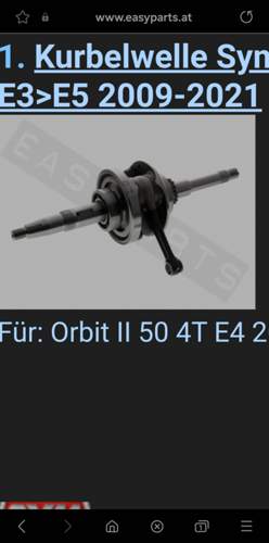

Was mir aufgefallen ist, dass im Gehäuse der Lichtmaschine und die Lichtmaschine selbst ziemlich verdreht waren. Wie Staub und Öl vermischt. Nach der Demontage der Lichtmaschine ist mir aufgefallen, dass bei der roten Wellendichtung klein wenig Öl darauf war. Könnte also schon etwas undicht gewesen sein. Habe hier noch ein paar Bilder. Vielleicht fällt euch noch etwas auf, was nicht passen könnte.

Am Auspuff ist nichts zu hören. Und das Geräusch war damals genau auf der Wellenmitte (auf den Bildern die Welle mit dem gelben Punkt in der Mitte) am lautesten. Als würde es sich genau auf die Welle übertragenen
Verdächtig 😰
Wenn dieser Dichtring schon leckt, hast Du mal am Kurbelwellenstumpf
limaseitig kräftig nach oben und unten gerüttelt ?
Axialspiel an diesen beiden Lagern hattest Du ja nicht festgestellt, was aber
das intakte Lager auf der anderen Seite kompensiert haben könnte.
Wenn dieses limaseitige Kurbelwellen-Lager schon etwas Radialspiel aufweist,
verschleisst natürlich auch die Dichtlippe des Dichtringes schneller 🙁
Um zum Testen dieses Lagers die Kurbelwelle besser im Griff zu haben, kannst
Du ja die Lima ohne Zwischendeckel des Motors nochmal auf der Kurbelwelle
befestigen.
Geringes, spürbares Radialspiel des Lagers kann schon zu viel sein und könnte
auch das Geräusch verursachen.
Und dass dieses Geräusch bevorzugt beim Kippen auftritt, kan mit den
Schwingungen zu tun haben, in die die "lockere" KW auf dieser Seite
je nach Kippwinkel versetzt wird 🙁
Alles aber nur Spekulation 😁
