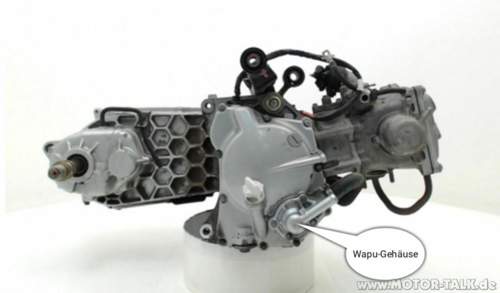

Bin heute wieder gefahren, läuft wie immer. Schwitzt unten rum immer noch. Das hält sich in Grenzen würde ich jetzt mal so sagen. Hängt es vielleicht mit dem rattern von der rechten Seite(in Fahrtrichtung) aus zusammen? Hört sich komisch an. Im Stand kann man es deutlich hören.
Ich weiß ja nicht wo deine Wasserpumpe ist,aber die könnte Geräusche machen wenn Lager kaputt und ist das der Fall wird dir das Wasser in kürze so schnell weglaufen das du nicht mehr so schnell reagieren kannst und dir der Motor überhitzt.Nimm das nicht alles so auf leichter Schulter und reagiere mal ein bisschen,fragen reicht nicht man muss auch was tun.

@kranenburger schrieb am 26. Oktober 2017 um 21:42:02 Uhr:
Ich weiß ja nicht wo deine Wasserpumpe ist, ...
Aber jetzt weißt du es. 😉
Wapu

Wollte heute die Wasserpumpe rausmachen.Wasser ist abgelassen,wie kriege ich jetzt die Wasserpumpe raus? Die dreht sich mit.
@rysula schrieb am 29. Oktober 2017 um 16:03:56 Uhr:
Die dreht sich mit.
Du meinst das Flügelrad der Wapu. Um die Hutmutter abzubekommen, mußt du mit einer Rohrzange das Flügelrad festhalten.
Hast du mal das Wellenspiel durch hin- und herbewegen geprüft?
Falls ein spürbares Radialspiel am Pumpenrad vorhanden ist, oder Geräusche beim Drehen mit der Hand hörbar sind, mußt du wohl den rechten Motorseitendeckel komplett abbauen. Nähere Informationen findest du im Service Manual für den Sym Firenze GTS 250, das im Netz zu finden ist.
Edit: Im Service Manual sind “Hutmutter“ und Fügelrad eine Einheit, die im Uhrzeigersinn von der Welle abgeschraubt wird. Dazu muß vorab der rechte Motorgehäusedeckel ab und selbstverständlich auch das Motoröl abgelassen werden. Im Gehäusedeckel ist auch der Stator der Lima festgeschraubt.
