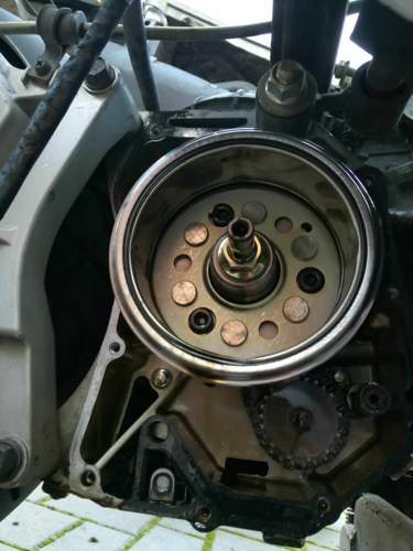

@rysula schrieb am 31. Oktober 2017 um 17:36:48 Uhr:
Hallo Alex! Wo liegt hier die Wasserpumpe jetz?
s. Anhang
Gruß Wolfi

Die Wapu scheint kein Spiel zu haben. Kann das rattern von der Kette kommen. Sol ich die am besten auch gleich tauschen?
@rysula schrieb am 1. November 2017 um 07:32:40 Uhr:
Danke Wolfi!
Hi rysula,
hast du die Wapu mal von innen an der Welle ganz leicht nit zwei Fingern gedreht? So läßt sich am besten erspüren, ob eines der Lager eventuell leicht kratzt. Wellenspiel hingegen prüft man durch kräftiges Hin- und Herbewegen an der Achse.
Die kurze Kette könnte selbstverständlich auch eine Geräuschquelle sein, hab aber keine Erfahrung, ob sich sowas bei einem laufendem Motor bis nach außen als Rattern überträgt. Bei der Steuerkette für den Nockenwellenantrieb gibt es ein Verschleißmaß, wie weit sich die Kette maximal gelängt haben darf. Für die kurze Kette zum Antrieb der Wapu gibt's aber meines Wissens keine Verschleißangabe. Die Kette sollte halt nicht zu “lotterig“ sein.
Gruß Wolfi
PS: Mein GTS 125 hat auch hin und wieder Geräusche von sich gegeben, die allerdings nicht permanent aufgetreten sind. Einfach nur auf Verdacht alle Teile rund um die Wapu zu tauschen, halte ich nicht für sinnvoll, solange keine sicht- und/oder fühlbaren Abweichungen erkennbar sind.
