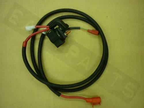

Hi Philipp,
das Bremslicht leuchtet auch beim Betätigen eines Bremshebels? - Der E-Starter wird schließlich nur bei gezogener Bremse freigegeben, was normalerweise über die Plusspannung vom Bremslichtschalter realisiert ist.
Einen Schaltplan vom Sym GTS 125i findet man im Netz nicht und falls dein Roller womöglich noch einen Start/Stop-Automatikschalter an der linken Lenkerseite besitzt, könnte die Steuerung des elektrischen Anlassers ggf. etwas komplizierter sein.
Gruß Wolfi
PS: Ich würde an deiner Stelle den Anlasser durch Brücken am Starterrelais einfach mal testweise aktivieren. Dazu mußt du ja noch nicht einmal die Zündung einschalten.
Nachtrag: Habe dir beispielhaft das Foto des Starterrelais für einen Sym GTS 125i vom Ersatzteilehändler EasyParts angehängt. Zur direkten Ansteuerung des Anlassermotors mußt du lediglich die beiden Schraubanschlüsse z.B. mit einem Schraubendreher oder einer Kombizange brücken.
Starterrelais
Startrelais brücken,je nach dem welches einmal kannste die Stehbozen mit nem dicken Schraubentrecker brücken oder aber die Kabelschuhe der Hauptleitung zusammen legen ,dann siehste ob der Anlasser mucken macht oder weiter suchen.
