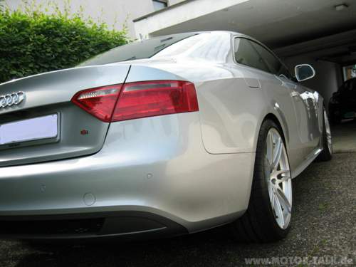

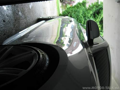

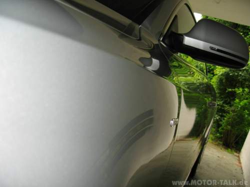

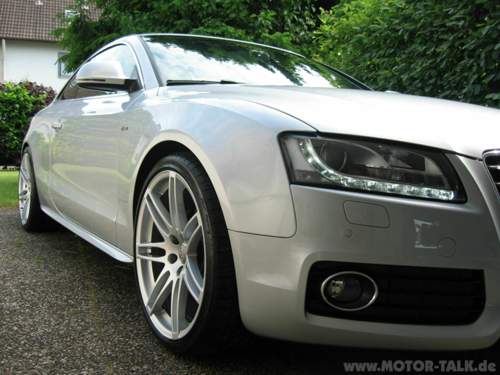

Guten Morgen alle zusammen!
Ich habe (neben Fußball natürlich 😁 ) das schöne Wetter genutzt, um meinem S5 eine gründliche Lackpflege zu verpassen. Sprich: Ich habe ihm insgesamt 3 Schichten Liquid Glass und eine Schicht Swizöl Wachs gegönnt. Jetzt ist meine Frage folgende: Man wendet das Wachs ja auf der Versiegelung an; wie ist es, wenn ich z.B. nächstes Wochenende wieder eine Schicht Liquid Glass draufmachen will. Das Wachs ist ja noch drauf. Geht das oder wird da was schief laufen? Wie könnte ich das am besten bewerkstelligen.
Danke im Voraus für eure Antworten und schöne Woche.
Gruß,
macnini
liquid glass ist für separate und ausschliessliche anwendung ausgelegt und soll sich nach dem auftragen, in der sonne quasi "einbrennen". jede weitere schicht mit der unteren, usw...
ich halte es für einen fehler ein fremdprodukt reinzumixen. wird natürlich keine großartigen folgen haben, aber das funktionsprinzip von LG stören.
siehe punkt 3
www.spiegelglanz.de/Datenblatt/liquid_glass.pdf
Wenn die drei Schichten LG ausgehärtet sind (das waren sie dann wohl nicht), dann kannnnnn man noch mit Wachs verschönern. Wenn man die nächste Schicht LG aufbringen will, dann muss das Wachs vorher vollständig entfernt werden. Aber 3 Schichten LG sollten für den Sommer eigentlich reichen.
Ich benutzTe LG vor allem, weil es weniger Arbeit bedeutet und ich nicht jedes Wochenende wachsen muss. Wer das gern macht, der sollte vielleicht komplett auf ein Wachs umsteigen. Diese Mischung ist nicht nur anstrengend, sondern auch ... suboptimal. 😉
