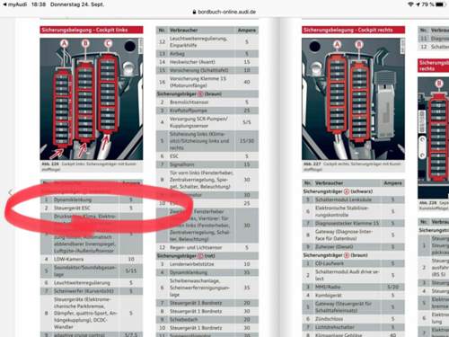

Ich wollte nur mal mitteilen das mein ABS-, ESP-, RDK-, und Tempomat-Problem gelöst ist. Habe heute entdeckt das mir eine Sicherung im Träger gefehlt hat. Keine Ahnung wie es dazu kam aber nachdem ich alle Plätze und die Sicherungen überprüft hatte ist mir aufgefallen das ein Streckplatz an dem Wohl Pins zu sehen waren keine Sicherung steckte.
Ich überprüfte dann im Serviceheft wozu diese Sicherung da sein sollte.
Und siehe da... Steuergerät ESC. Also 5A Sicherung rein und plötzlich bekam ich eine Fehlermeldung im KI. ABS / ESP Systemstörung.
Also geschaut ob RDK im MMI wieder verfügbar steht und siehe da ich konnte die Reifendrücke wieder abspeichern. Also dann fix den Dicken angerissen und nach treten der Bremse machten die Leichten jetzt auch was sie laut Anleitung für den ABS Funktionstest machen sollten. ESP ging aus und ABS an. Einfach losgefahren ohne spezielle Kurven oder Geraden und nach der ersten Linkskurve ging auch die ABS aus.
Alle Systeme funktionieren jetzt wieder wie sie sollen.

.jpg
Unbeschreiblich!! Traurig das die hochgelobten Glaspaläste so etwas nicht finden!

als du hier warst; hatte ich dir auch gesagt das der Prüfplan deines fehler gesagt hat und das steht und stand dort in KLARTEXT das man ALLE Spannungsversorgungen gemäß SLP prüfen soll VOR dem Austausch (des ABS Steuergerätes)
darauf hin hast du mir ja auch gesagt das sie MEHRFACH alles durchgemessen hatten...
Ich denke auch das das nicht umsonst dort steht; da hat die Werkstatt dies definitiv nicht gemacht
; max die Hauptversorgung 12V gemessen
Hätten wir hier dann vor ort eigentlich besser prüfen sollen.. als verlassen...
Ich meine ende gut alles gut; aber wie sagt man immer so schön - Kontrolle ist besser am ende
Der Meister hat mir gesagt das sie alle Verbindungen zum ABS Stg. Gecheckt haben und dort alle Signale und Spannungen ankommen Sodas nur ein Austausch des Kompletten ABS Blockes nötig wäre. Nun weiß ich nicht ob die auch alle anderen Spannungen und Sicherungen hätten prüfen müssen.

das stand in ODIS genau so im Prüfplan
- PRÜFEN SIE ALLE Spannungsversorgungen ; und damit sind nicht Mals die anderen kabel gemeint sondern nur Spannung + masse
