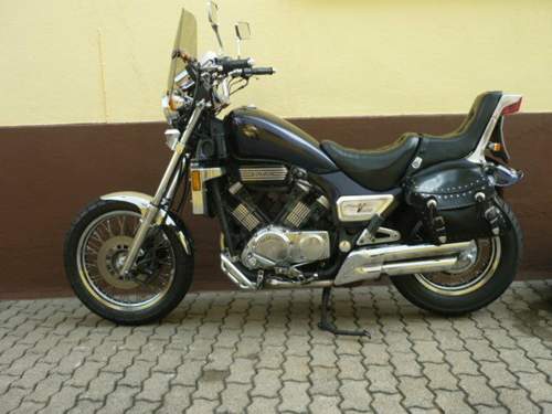

Suzuki GV 1400 Cavalcade
hab mir eine Cavalcade zugelegt. Kennt die jemand von Euch und kann mir Infos geben ??

Zu dem Problem mit der während der Fahrt ausgehenden Maschine - ich hatte das Problem auch - erstens, wenn der Benzinhahn nicht dauerhaft auf Reserve steht, und das Reservelevel erreicht ist, zieht die Benzinpumpe Luft, und die Fuhre geht aus. Dann kann man orgeln, bis sie wieder Benzin hat, bei mir ist die Batterie immer kurz vorher alle. Daher fahre ich jetzt nur noch mit Benzinhahn in Dauerstellung Reserve.
ein weiteres Problem st die verlegung des Benzinschlauchs über die Zylinderbänke. Das wird so heiß, dass das Benzin im Schlauch verdampft, und in der Pumpe nichts ankommt. Benzinhahn nach aussen drehen, und Schlauch aussen verlegen und das Problem ist aus der Welt. Sieht Scheiße aus, hilft aber ungemein...
