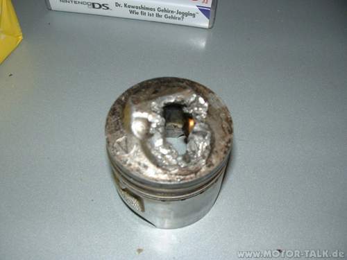

Übrigens meine hatte einen Motorschaden weil die Steuerkette gerissen ist. Wenn ich das noch richtig weiß, war das eine Schwachstelle von den Dingern.

Naja so sah mein kolben aus, nachdem die Steuerkette gerissen war.
Dscf0003
