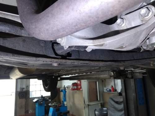

Ich habe heute mal einen 2017er Ignis / EU-Import (also ohne Wachs!!) auf der Hebebühne. Und es ist kein Garagenfahrzeug!!
Was soll ich sagen?
Meine schlimmsten Befürchtungen wurden widerlegt, der Wagen ist von unten noch 1a in Ordnung (Bilder von typischen Roststellen habe ich hochgeladen)
Man kann nur hoffen, dass sich die gleiche Qualität beim Jimny GJ findet.
Man erinnere sich an den ersten Ignis aus Japan (2000-2003), der hat(te) absolut null Rostprobleme.
Der zeitgleich auch in Japan gebaute Jimny FJ hat(te) dahingegen, wie wohl allseits bekannt ist, die "braune Pest" serienmäßig mit eingebaut!

Jein. EU Reimport. Diese haben (angeblich) das Wachsprogramm nicht bekommen, so wie deutsche Fahrzeuge ab 2019. Daher wäre zu erwarten, dass die Rostthematik bei einem EU Wagen vor 2019 genauso ist wie in dem Autobuild Test.
...danke. Manchmal sollte man echt 2x lesen vor dem Antworten.
Dann ist es - erstaunlich. Wie oft wird der gefahren/gewaschen, und sieht der Salz?
Salz bekanm dieser eher wenig (Großstadt in NRW, keine Wintersporthochburg) und er hat knapp 50.000 km auf dem Tacho.
Aber da nahezu alle Suzukis die ich von unten betrachten kann, aus dieser Region kommen, und somit die gleichen Grundvoraussetzungen haben, kann ich mir schon ein Urteil bilden.
Und trotzdem würde ich einem neuen Ignis ein paar Dosen Wachs verpassen.
Und dem Jimny GJ noch ein paar mehr (der muss schließlich 25 Jahre durchhalten)!
Trotz Reimport kann es ja auch sein, dass da anfänglich ein transparentes, heute nicht mehr sichtbares Schutzwachs aufgetragen worden war - je nach Land, Importeur, Werkstatt usw.
Der hat absolut kein Wachs drunter. Auch wenn man es nicht sehen könnte, so würde man es fühlen.
Möglicherweise war ja ein Bandarbeiter verrückt geworden und hat dieses Auto fünf- anstatt einmal durch KTL-Bad gejagt, bis der Schichtmeister kam und ihn k.o. geschlagen hat.
Irgendwas hat man da am Band jedenfalls extrem richtig gemacht.
Oder falsch, je nach Sicht.
Wir hoffen einfach mal, dass dieser Rostschutz der Standard ist.
