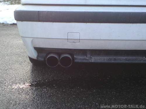

habe heute meinen Supersport Auspuff bekommen.
2x70mm versetzt. Sieht richtig gut aus. Werde am Wochenende versuchen ihn zu montieren.
Jetzt zu meiner Frage.
Die Originalaufhängung hat ja so Gummi-Halterungen wo ich den ESD mit diesem Pin reindrücke. (Hoffe ihr versteht mich 😉)
Bei dem sehe ich jetzt nur zwei Stangen die nach oben gehen. Wie bringe ich den denn an?
Wollte mich schon einmal im Vorraus erkundigen, eh ich am Wochenende unterm Auto stehe und mir den Kopf zerbreche...

Ich hätte ja nie gedacht dass ich mal um viertel nach 12 nachts mit ner Wasserwaage in die Garage renne um was nachzumesses.. Aber naja.. Das hat mir keine Ruhe gelassen 😁
Nicht schlecht😎
Sag ich doch dass der schief ist 😁😁😁😁
An Deiner Stelle hätte ichs ja direkt jetzt gemacht (wenn Du doch eh schon in der Garage bist 😛😉)

..so hängt ein ESD gerade....😉
Dsc00270-32233
Ich hab mich vorhin nochmal zum Richten unters Auto gelegt.
Dachte dass ich einfach die Befestigungsschraube links was lösen könnte um so die linke Seite auch etwas nach unten zu richten. (Weil die Rechte schon am "Anschlag" ist)
Dies hat aber nur minimal etwas gebracht. Also richtig geade ist er immernoch nicht.
Gibts da irgendeinen Trick? Muss ich das Rohr zum Kat nochmal etwas lösen sodass man den ganzen EDS besser richten kann?
Sonstige Möglichkeiten?
Kann man sonst das rechte Rohr bei Betriebstemperatur etwas nach oben biegen/drücken? Wären nur ca. 4mm...
Da die Gummilager der ESD (gewollt) nachgeben, wirst Du nur mit nochmals geloester Abgasrohr-Verbindung (also soweit, das sich das Rohr vom KAT/VSD und das zum ESD gegeneinander verdrehen lassen) zum gewuenschten Erfolg kommen!

meiner hat sich jetzt nach paar monaten "eingehangen". erst war er was schief. jetzt aber garnicht mehr. selbst mit der wasserwaage nicht mehr 😉
ich denke die gummis der halterungen haben sich nach der zeit gerichtet. bin bis jetzt immernoch sehr zufrieden!
