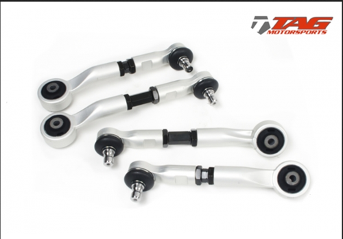

Eine gescheite und auf jeden möglichen Sturz einstellbare Lösung ist im Grunde nur einstellbaren Querlenkerarmen möglich - sicher keine Lowcost Lösung aber jederzeit einstelll- und anpassbar.
Fahre meinen mit diesen Querlenkern ( in den USA bestellt ) mit 100% Seriensturzwerten.
Controlarms
