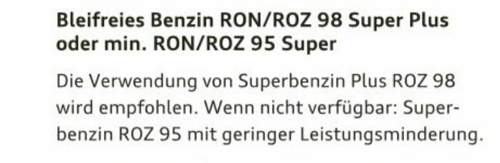

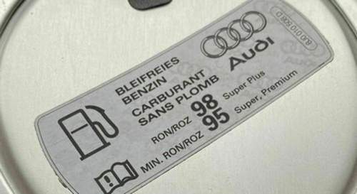

das habe ich jetzt mehrmals im netz gelesen,weiss aber nicht wie man drauf kommt.Unser TTS 8J hat 95 und 98 auf dem Tankdeckel stehen
Die Reihenfolge machst. Da steht bestimmt nicht 95 und 98 sondern wie auf dem Bild
ROZ 98 Super Plus
Min. ROZ 95 Super
Das heißt auf gut deutsch es ist 98 zu tanken und wenn nicht vorhanden min 95.
Siehe Datenblatt vom TTS
Warum bei 95 ein geringer Leistungsverlust entsteht, ist technisch ganz einfach zu erklären.
Die Motoren werden alle mit dem für sie vorgesehen Benzin an der Klopfgrenze betrieben.
Es wird also ständig geregelt mit bis 12° mehr geht nicht.
Tankt man 95 was weniger klopffest ist dann muss die Zündung entsprechend mehr zurück genommen werden was Leistungsverlust bedeutet. Das steht auch oft in der BA so.
Siehe Bild
Tankdeckel
Aus ba
