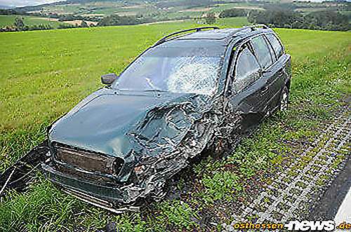

Und ein 7-sitzer zum Schlachten... tja die Preise für geschrottete XC90 finde ich leider auch zu hoch, zumindest auf ebay.... noch über 3000€ für einen XC90 mit fiesem Baum-Treffer auf der Fahrerseite? Is schon klar 😁
