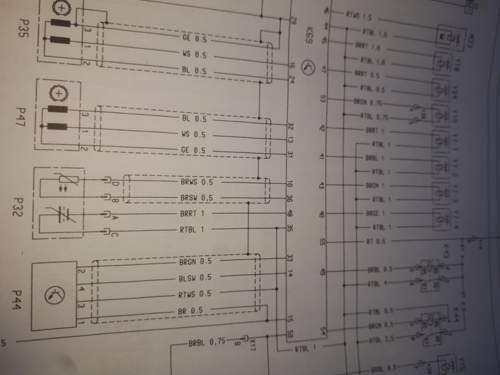

Rotblau= batteriespannung?
Falls nein, leitungen/relais prüfen..
Das gleiche bei der lambdaheitzung.
Ebenso die sonden Spannung bei zündung ein, und/oder Leerlauf, wenn motor warm.
Gerd hatte geschrieben :
Kabelfarben:
braun-rot Pin A Heizung- -> Pin 48 MSG
braun-schwarz Pin B Signal + -> Pin 36 MSG
rot-blau Pin C Sonde Heizung+ -> K43
braun-weiß Pin D Signal - -> Pin 10 MSG
Ich habe hier jetzt auch den Stromlaufplan P32 ist hier die beheizte Lamdasonde
Bei rot blau steht Pin C steht hier aber Pin 35 MSG und K 69 Lt. Plan.

Die Ansaugbrücke hatte ich ja ausgebaut und komplett gereinigt und auch überprüft,ob die Klappen sich leicht öffnen und schließen. Das hatte ich gemacht, weil ich dachte die angebaute Ansaugbrücke wäre defekt, weil der Fehler da schon auftrat.
Ein mechanisches Problem bekommt das MSG nicht mit.
Der Fehler weist auf ein elektrisches Problem hin, was eigentlich einfach einzugrenzen wäre. Da kommt ja nur das Ventil. die Verkabelung und das MSG in Frage. Den Widerstand der Ventilspule hattest du ja schon gemessen oder?

P0135, P1110 haben aber mit dem Motor nichts zu tun, das sind rein elektrische Fehler, die relativ schnell eingegrenzt werden können.
