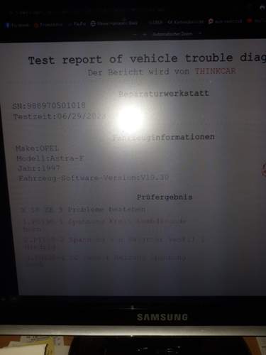

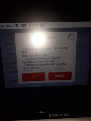

Hier die Bilder von der letzten Aktion Fehlerspeicher auslesen.Irgendwie komisch. Fehlerspeicher kann ausgelesen werden, aber wohl nicht gelöscht werden ausserdem sieht es so aus als ob ich gar nicht ins Steuergerät rein komme

Die Kiste hat beim Gasgeben nur noch geruckelt und kaum beschleunigt.Ich habe jetzt alle Zündkerzen gewechselt und das Ruckel war sofort weg Auto beschleunigte auch wieder normal. Nach ein paar hundert Km fing der aber wieder an zu ruckeln aber nicht so sehr wie vor dem Kerzenwechsel.Trotzdem hat sich an den Fehlermeldungen nix geändert.
P0130 O2 Sensor Kreis Spannung hoch (Bank 1 Sensor 1) B-029
P0135 Lambda Sonde Heizkreis Spannung zu groß (Bank 1 Sensor 1) B-012
P1110 Saugrohr Umschaltventil Fehler.
Die ganze Rummesserei hat auch nicht wirklich was gebracht.Jedenfalls hab ich nicht die Daten erhalten die oben angegeben waren
Alles schon seltsam....
Irgendwo ist was falsch .....
Da du ja lambda und ventil getauscht hast kann ja nur noch kabelbaum sein
Im schlimmsten Fall das stg, aber das ist eher unwahrscheinlich....
Der kabelbaum scheuert gern mal am motorhalter Nähe des zündverteilers durch
Ebenso unter dem ansaugschlauch
Ich habe mein kabelbaum auch erst komplett instandsetzen müssen weil er unterm ansaugschlauch durchgescheuert war
