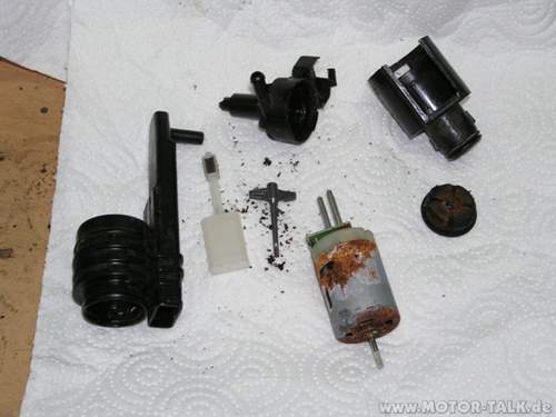

Ja habe es Heute hinbekommen, allerdings war es eine ziemliche Fummelei das Teil raus und wieder rein zu bekommen.
Habe den Scheinwerfer rausgabaut, dann versucht das Teil rauszufummeln, da war wie du auch festgestellt hast der Träger im Weg, habe dann noch den Behälter in dem die Pumpe sitzt gelöst (3 Schrauben) so das ich mir dann etwas mehr Platz durch das "Spielen" am losen Behälter verschafft habe. Alte Pumpe rausgepopelt neue reingepopelt, das aufwendigste war den Schlauch der zu den Düsen geht ab und wieder drauf zu siehen.

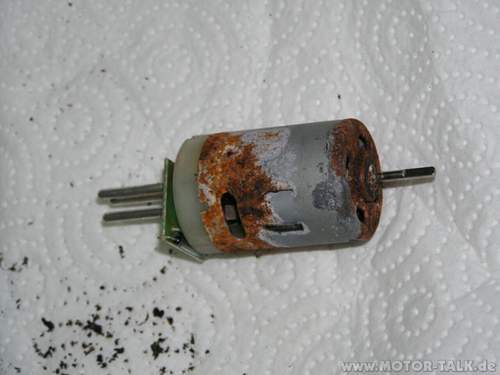

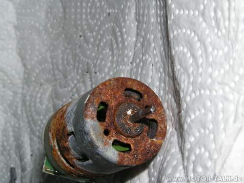

Ich will dir keine Angst machen - aber freu dich nicht zu früh das die Pumpe wieder geht, war bei mir genau so, mal rütteln mal fummeln dann gings wieder. Nur leider nicht auf Dauer.🙁
Habe die alte Pumpe mal zerlegt und festgestellt das die Motorwelle des Rotors sich im Gehäuse gefressen hat.
Aber seht selbst...
