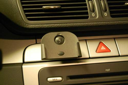

mit visitenkartenfächer meine ich die fächer links u. rechts des warnblinkschalters im armaturenbrett.
hintergrund der preisanfrage ist folgender:
ich habe die linke blende des faches demontiert, ein loch durch die silberne blende gebohrt und dort den vorher abgeschnittenen kugelkopf der halterung für mein tomtom one v2 befestigt.
so hängt jetzt das navi für mich ideal vor dem linken fach und lässt sich durch den kugelkopf noch sehr gut dem blickwinkel des fahrers anpassen. es vibriert nicht und die fächer sind noch nutzbar.
wenn´s tomtom dann nicht mehr gebraucht wird, verschwindet es einfach im rechten fach und der halter am linken fach sieht auch nicht so klobig aus, wie zum beispiel die original handyvorbereitung.

so wie gewünscht ein paar bilder.
ciao noci74

Eine schöne Lösung hast Du da gebastelt. Aber hättest Du die Garage vor den Aufnahmen nicht aufräumen können? 🙂
Fehlt nur noch eine gute Kabelführung.
Gruß, Prao.
ich habs gewusst - dass dieses bild thema wird :-)
da wir momentan noch am umbauen sind, hat das thema ordnung in der garage die allerniedrigste priorität.
ciao noci74
