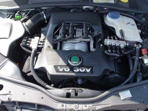

Und das hier ist mein erster Beitrag in diesem Forum und es geht um meinen großen Passat, welcher sehr gern und viel Öl braucht, mit 5l komm ich nicht weit. Daher suche ich ein günstiges aber gutes Motoröl was ich auf Dauer kaufen könnte, am besten bei Amazon.
Ich wäre auf das hier gekommen:
http://www.amazon.de/.../ref=pd_bxgy_auto_text_z
Was meint ihr dazu?
Erfüllt das alles Standards von VW und eignet sich für den V6?
würde mich über eure Meinung freuen! Danke!

Moin erstmal aus dem Norden,
Ein so hoher Ölverbrauch ist sehr ungewöhnlich. Also Fehlerquelle suchen und beheben. Danach würde ich kein 5w30 mehr einfüllen, sondern ein gutes 0w40 oder 5w40. In meinem V6 TDI habe ich immer 0w40 eingefüllt und nie Probleme gehabt. Ölverbrauch war quasi 0. natürlich spätestens alle 15.000km wechseln.
Im Forum gibt es ein riesigen Öl-Thread. Da kannst du sehr interessante Infos abgreifen.

Habe gerade nochmal mit der Werkstatt meines Vertrauens telefoniert und er meinte er würde sowieso auf 10W40 umsteigen und kein 5W30 mehr nehmen.

also ich muss sagen, dass das 5W30 keine Probleme macht. So gut wie kein Verbrauch. Und für den Winter ist dünnflüssiger auch gut, obwohl sehr viel Unterschied zum 10W40 wird es bestimmt nicht geben, nur dass es halt nicht für den flexiblen Intervall freigegeben ist.
5w30 ist von Grundauf ein Scheiss Öl,es sei denn man fährt viel Langstrecke.
Aber wenn deiner genauso viel Öl frisst wie Benzin,dann ist das definitiv was kaputt.
Kolbenringe, Ventilschaftdichtungen....
Das ganze Öl lagert sich in deinen Kat ab,der wird auch auf kurz oder lang das Zeitliche segnen.

Das 5W30 ist ausreichend und auch bei VW auf der Freigabeliste. Heißt es steht die öminöse Freigabe nicht nur hinten drauf 😁.
Fahre selbiges Öl und bin sehr zufrieden. Der 5L Kanister ~19euro derzeit.
Kannste fahren.
Der V6 benötigt ~0,3-0,5L /1tkm. Ist halt so und war immer so. (fahre seit 1991 V(R)6)

Und lass dich nicht bequatschen. 5W30 reicht völlig.
Wenn könntest du auf das billigere 5W40 umsteigen, müsstest dann aber jährlich oder alle 15tkm zum Service.
10W40 ist auf jedenfall das falsche Öl für den Motor. Da hat dir deine Werkstatt was falsches erzählt.
