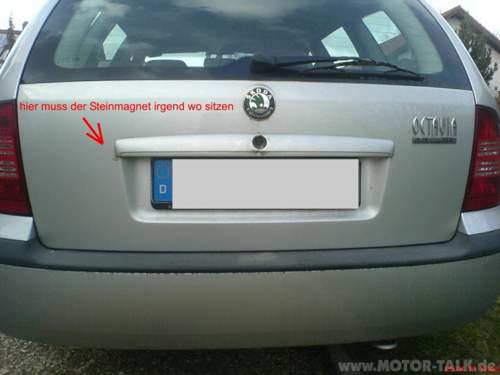

Ja, habe auch das gleiche Problem.
BJ. 2003 nach 2,5 Jahren Rost unter der Heckscheibe, siehe Bild1.
Der Fachhändler reichte eine Garantieübernahme bei Skoda ein, nach 6 Wochen wurde sie abgelehnt, ich sagte zu dem Freundlichen, warum brauchen wir eine Garantiegenehmigung, wenn die Karre rostet und es keine Fremdeinwirkung gegeben hat, ich habe doch 3 Jahre Garantie auf den Lack?
Der Freundliche meinte, das ist halt so und meinte, ich müsse den Schaden selber bezahlen.
Da sagte ich zu ihm, dann machen wir das so, dass ich einen neutralen Sachverständigen beauftragen werde das mal zu prüfen und sie werden als nächstes von meinem Rechtsanwalt weiteres erfahren und eventuell den Sachverständigen auch noch bezahlen.
Da rannte der Freundliche mir hinterher und meinte, das wäre ja nicht so gemeint gewesen und selbstverständlich wird die Heckklappe neu lackiert was dann auch geschah!
Nun sind ca. 4 Jahre her und das Ergebnis seht ihr auf den übrigen Bildern.
Ich habe nun bei mehreren Skodahändlern versucht die Klappe erneut auf Garantie oder Kulanz richten zu lassen, das gleiche Ergebnis, warum dieser Beitrag eröffnet wurde!
Garantie ist abgelaufen und den Begriff Kulanz kennt der Freundliche nicht.
Rechts am Nummernschild fängt es auch schon an.
Ich warte nun bis die Karre durchgerostet ist und versuche es dann nochmals, gegen Durchrostung habe ich ja 10 Jahre Garantie und der Freundliche ist ja heute der Meinung, dass nichts gemacht werden muss! Dann machen die eben da eine ganz neue Klappe rein, wenn sich das dann besser rechnet, im Notfall wieder mit dem Rechsanwalt.
Wenn ich so rechne, dass ich ausser diesem Problem nach 130.000km schon 8 Radlager gebraucht habe, 3 Scheibenwischermotoren vorne, 1 Hinten, 2 Türsteuergeräte weil der Anschlusstecker immer abfault, 1 Antriebswelle, 2 Radbremszylinder hinten, 1 Drosselklappe, 1 Motorsteuergerät, 1 Anlasser und, und, und, dann muss ich mir überlegen, ob der Freundliche überhaupt noch Autos verkaufen will, vor allem, wenn man so erzählt wo man hinkommt (wie auch hier), dass die Karre mehr an Ersatzteilen kostet als an Sprit😕.
Übrigens, der grüne Skoda ist von meinem Kolegen, der hat wohl auch einen Steinmagneten eingebaut nach Aussage des Freundlichen, denn nur über solche Sprüche kann er sich aus der Pflicht schleichen und das macht der ohne Skrupel!
Mein nächster ist ein Subaru, 3 Kolegen von mir loben die Dinger und lachen über solche Probleme, einer hat jetzt 320.000km drauf und der andere fährt einen der 17 Jahre alt ist, der dritte einen ca.2 Jahre alten.
Als nächstes kaufen die wieder Subaru sagen die!
mit freundlichen Grüßen
und nie wieder VW, egal wie der heisst.
