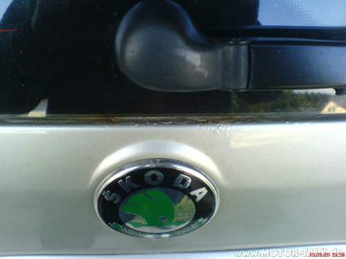

SKODA Octavia 1.9 TDI Bj. 2002/3 Heckklappe
Am Freitag kam der Anruf der Skoda Vertragswerkstatt: keine Garantie (Lack 3Jahre), keine Kulanz! Noch nicht mal auf die Teile.
Unterhalb der Heckscheibe hat sich ein Roststreifen gebildet, ein konstruktionbedingter Fehler, der beim Einbau der Heckscheibe passiert! Das Rostproblem ist in der Werkstatt bekannt, also kein Einzelfall was aber Skoda nicht zu einer kulanteren Haltung veranlasst, wie auch die Schilderung eines Besitzers eines Skodas Bj. 2000 belegt ( s. www. autokiste.de/erfahrungen).
Fazit: Skoda kennt das Problem, handelt nicht und lässt den Skodafahrer auf den Kosten sitzen und verdient noch an den Ersatzteilen, toll! Nie wieder Skoda!

Nachbessern hilft hierbei leider nicht auf Dauer, denn es handelt sich um einen technologischen Fehler des Herstellers...

Bei mir lief es so ab: Der Händler hat ein paar Fotos von dem Rostschaden gemacht, diese an den Hersteller geschickt. Ca. 7 Tage später kam die Rückmeldung, dass der Garantieanspruch anerkannt wurde und man konnte mit der Reparatur beginnen (ich bekam ne ganz neue Hecktür). Und es hat mich nix gekostet.

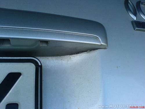

Hallo Leute tja ich hab ein 2005er Octavia 2 Kombi und binnen 6Monaten ist aus einem kleinen Bläs´chen neben der Bremsleuchte an der Heckklappe ein Tumor geworden!
Ich schätze das es bis Jahresende ein Loch ist und mir die Bremsleuchte rausfällt ;(
Blöder weise habe ich ein kleines Ölservice ausgelassen und aus diesem Grund hilft auch die 12Jahre Rostgarantie nichts!
Einbilden braucht sich Skoda nichts drauf, wenn Audi oder andere Hersteller arogant sind bei sowas ok aber Skoda sollte schon Kundenpflege machen denke ich ansonst gehts bald runter mit den Aktienkurs 😉))

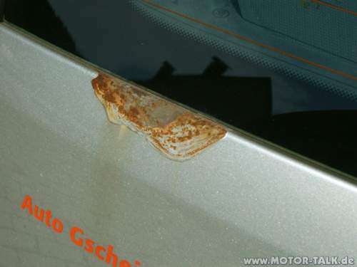

Also ich hatte auch mal so ein Heckklappenproblem bei meinem Octavia nach 2,5 Jahren.
Bei mir wurden auch Bilder ins Werk geschickt.
Ergebnis:
Die Garantie wurde abgelehnt weil der Schaden von einem Steinschlag kommt.
Nach konfrontation der Werkstatt mit meinem Rechtsanwalt war es dann doch Garantie.
Ich fahre ja nicht mit 100km/h rückwärz daß ein Stein unter die Heckscheibe knallt.
Ich habe dann mal nach "VW rost Heckklappe" in den google eingegeben und 254.000 Treffer gefunden.
Da wurde auch erklärt, daß mein Problem von einem nicht fachmännischen Einbau der Heckscheibe kommt weil diese zu tief eingeklebt wurde und dadurch dauern am Blech scheuert.
Nach dem 5-6 Jahr das Gleiche nochmals, diesmal sagte mir eine andere Skoda-Facherkstatt daß man da schon was machen könnte enn das kein EU-Wagen wäre.
Ich fragte mich dann, was ein EU-Wagen mit meiner Durchrostgarantie zu tun hat oder haben EU-Wagen bei Skoda oder VW andee Garantiebedingungen?!
Na ja, da ich noch weitere solcher komischen Sachen mit meinem Octavia mitgemacht habe habe ich letztes Jahr die Marke gewechselt.
Übrigens in der Anlage ein Bild von meiner Heckklappe, da kann man nicht einen Steinschlag sehen aber wohl die falsch eingeklebte Heckscheibe.
