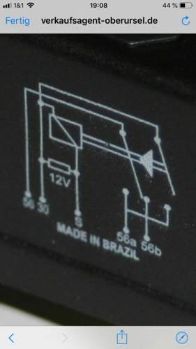

Das Relais von oben mit mit der Selbsthaltefunktion wurde als bistabil genannt aber die Erhaltung funktioniert nur mit einer Dauerspannung. Sobald die Spule stromlos ist, zieht der Schalter auf die andere Seite oder habe ich einen Denkfehler?
.jpg
Wenn ein Relais spannungslos immer in einen bestimmten Zustand geht, ist es monostabil.
Du hast Recht, jetzt verstehe ich das Schaltbild oben nicht ganz. Ich bin von einer Selbsthaltefunktion wie bei den Schützen ausgegangen. Bei den Bistabilen Relais sind wohl auch Dauermagneten verbaut.
Ne, das ist oft ne dumme Mechanik wie bei einem Kugelschreiber.
Ok, das wäre eine Erklärung.
@Otako schrieb am 25. März 2019 um 19:03:18 Uhr:
Wenn das Relais als bistabil angeboten wird, sollte es das auch sein. D.h, dann ist keine Erhaltungsspannung nötig.
Was an der aufgedruckten Schaltung missverständlich ist, ist das 'S'. Das sollte dann eigentlich S/R (Set/Reset) heißen.
Und die tatsächliche Belegung der Umschalter bleibt auch uneindeutig.

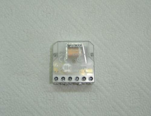

Finder 26.03 hat einen Öffner und einen Schließer, ist nicht sehr groß. So eins habe ich mal in meinen MB eingebaut und mit originalen Taster betrieben. Das Teil lag auf dem Tunnel.
https://www.finder-relais.net/de/finder-relais-serie-26.pdf

@Balmer das Finder 26.03 scheint eine gute Wahl zu sein und zudem noch recht günstig.
Hattest du eine verlässliche Funktion mit 12DC Spülenansteuerung über den KFZ Taster?
Für den DC Betrieb gibt es noch ein Zubehör 026.9.012 hast du das auch benutzt?
Hast du noch zusätzlich eine Freilaufdiode benutzt?
Ja, in den 3 Jahren die ich das Auto noch hatte hat das Relais ohne Probleme mit der Ansteuerung über das 12 V Bordnetz funktioniert.
Eine Freilaufdiode habe ich nicht verwendet.

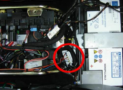

Da es kein Kfz-Relais ist sind an den Kabelenden Aderendhülsen aufgepresst. Auf dem Bild siehst du den Einbauort auf dem Tunnel hinter dem SAM Fond.

mmh okay. Hast du auch den DC Adapter 026.9.012
verwendet?
Laut Datenblatt scheint es das Relais nur als 12 AC zu geben... kann mit dem Adapter an Gleichspannung betrieben werden wie ich das lese !?!
Nein es war kein Adapter dazwischen geschaltet, das funktioniert auch so.
.....kommt halt immer drauf an wie lange eine 12AC Spule dann 12DC mit macht.
Vermutlich je nach Nutzung eben.
Der Finder Adapter 026.9.012 besitzt zumindest auch noch eine Polarität,
wird somit also nicht nur ein einfacher Widerstand sein.
