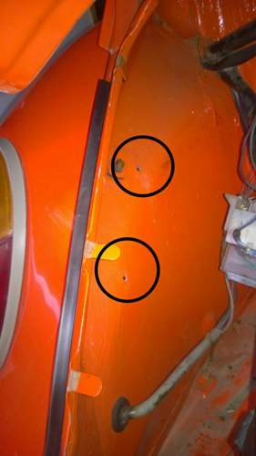

So, habe heute morgen mal angefangen den Diagnosestecker abzubauen. Einfach damit im Kabelkanal mal mehr Platz entsteht, und weniger Kabel im Motorraum rumhängen.
Als ich dann die linke Dämmpappe entfernt habe, ist mir direkt ein angerotteter Massekabelschuh ins Auge gesprungen. Also ab, neuen Schuh draufgecrimpt, Lasche blank geschliffen und wieder draufgesteckt. Rechts war ich noch nicht, erwarte aber das Gleiche vorzufinden. Vielleicht auch eine Mitursache ?
Was mir noch auffiel (siehe Bild in den beiden Kreisen) sollen die beiden Löcher da sein ? Da kann doch Spritzwasser reinlaufen, und dann stehts erstmal da.,.....
