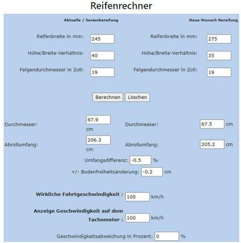

Was man noch machen könnte bei xDrive (Angaben ohne Gewähr):
Radumfang selbst berechnen (es gibt auch Online Rechner dafür) und dann den passenden Reifen wählen.
Dann hat man vorne z.B. 245/40/19 und hinten -frei aus der Luft gegriffen- 280/30/19. Da kommen dann oftmals exotische Sachen bei Rum.
Wichtig ist nur, dass der Rollumfang dann ähnlich ist bzw. die Abweichung sehr gering ist.

Es wird in aller Wahrscheinlichkeit nach darauf hinauslaufen, dass ich mir zum November hin die Vredestein Quatrac Pro kaufen werde. Nach etlichen Tagen Recherche im Internet und Mailverkehr hin und her, bin ich zum Entschluss gekommen, dass die besagten Probleme mit xDrive und einer Mischbereifung häufig auf den unterschiedlichen Rollumfang der Bereifung sowie mangelnder Wartung des VTG zurückzuführen sind.
Da das VTG vom G30 im Gegensatz zum Vorgängermodell vom Gesamtkonzept her robuster zu arbeiten scheint, sollte hier ein Ölwechsel (präventiv) alle 80 Tkm - 100 Tkm sehr hilfreich sein. Bei der Mischbereifung muss natürlich darauf geachtet werden, dass die Reifenkombinationen freigegeben (coc) sind und die korrekten Luftdrücke eingestellt werden, um eine maximale Differenz von 2 mm nicht zu überschreiten.
Bei VA: 245/40R19 & HA: 275/35R19 beträgt die Umfangsdifferenz 0,5% und ist in der Kombi von BMW auch freigegeben. Wenn man also auf der HA einen etwas höheren Druck wie auf der VA fährt, sollte man die 0,5% Umfangsdifferenz nahezu ausschließen können.
