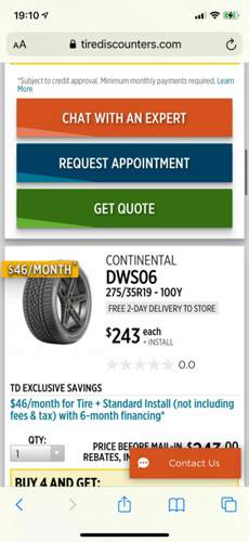

Bin ich zufällig beim Stöbern auf Amiseiten drauf gestoßen.
Sind ja beides auch Hersteller, die mit BMW zusammen arbeiten.
Unwarscheinlich. Sind für den nordamerikanischen Markt und werden in Europa nicht angeboten.

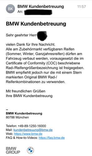

Moin, jetzt habe ich beim BMW-Kundendienst per E-Mail eine Anfrage gestellt, mit der Bitte zu Prüfen, ob sie GJR mit Sternfreigabe (VA: 245/40R19 & HA: 275/35/R19) im Angebot haben.
Fuer den "Angebotspreis" bei BMW kannst du dir aber einen Sommer plus einen Winterreifen Satz kaufen (bei Reifen vor Ort zum Beispiel)
Diese nervtötenden 0815 Antworten vom Kundendienst … Ich hatte angefragt ob BMW selber GJR mit Sternfreigabe in den Dimensionen 245/40R19 & 275/35R19 anbietet. Erhalten habe ich folgende Mail, die überhaupt nicht auf meine Frage eingeht.
