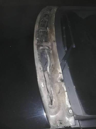

mir wurde gestern beim Fahren mit dem Wagen meiner Frau (meine E-Klasse ist schon in der Werkstatt wegen Federbruch an der Vorderachse Fahrerseite... 🙂😠)durch einen entgegenkommenden LKW die Abdeckung an der Motorhaube, wo auch die Scheibenwaschdüsen drin stecken, durch den Luftzug abgerissen und verschwand auf nimmerwiedersehen. Hat einer von Euch nen Tip, wie ich an die Ersatzteile rankomme (ebay und co. ist klar, nur der Suchbegriff oder Best.Nr. sind unklar)

wahrscheinlich meinst Du das Lufteinlassgitter: A1698360018

Danke für die schnelle Antwort. Das Teil hab ich gesucht, aber auch noch die beiden Eck-Abdeckungen an den Seiten. Hab bei eBay das Gitter gefunden, war allerdings ohne die Eck-Abdeckungen...
Aber trotzdem schon mal großen Dank!
A1698300175 BLENDE
LINKS
A1698300075 BLENDE
RECHTS
A0089887378 KLAMMER
LUFTEINLASSGITTER
Einfach bei Google eingeben und auf "Bilder" klicken. Da findest Du mehrere.
A0009942345 SICHERUNG
BLENDE AN MOTORHAUBE B4.2 S=1.25-2.0
Ersetzt durch: A 001 990 42 91
A0019904291 MUTTER
Und hier noch die Sicherungselemente für die Ecken.

Die Sicherungselemente wirst Du nur beim "freundlichen" finden. Kosten aber nicht die Welt.

Wurde bestimmt nach einer fachmännische Reparatur an der Haube nicht wieder fachmännisch festgeschraubt.
Ich meine da sitzen irgendwo zwei kleine Schrauben, die das Teil zusätzlich zu den Klipsen festhalten.
@burky350 schrieb am 13. Februar 2020 um 11:10:02 Uhr:
..........Ich meine da sitzen irgendwo zwei kleine Schrauben, die das Teil zusätzlich zu den Klipsen festhalten.
Es kommt noch schlimmer: die Klipse/Nasen brechen bei jeder Montage mehr weg, bzw werden überstreckt.
Die Zwei Schrauben sind als Senkkopf ausgeführt, was das Platzen der Blende fördert.
Lösung/Rep: mit Glasfaser/Polyester hinterlegen. Alles wird gut.....

Hatte das mal demontieren wollen und beim eindrücken mit dem Finger brach schon ein Clips kaputt. Die Schrauben hatte ich entdeckt und abgeschraubt, die rechte Seite der Abdeckung ist auch noch an seinem Platz. Die übrigen Clipse stecken auch noch in der Motorhaube drin, die Abdeckung ist da quasi von Abgerissen worden, weil der extreme Windzug sich wohl von der Motorhaube aus unter die Abdeckung gesetzt hatte (durch 1-2 fehlende Clipse war die Abdeckung nicht mehr bündig zur Motorhaube...)
Also nehm ich den Fehler auf meine Kappe und werde bei dem Wetter nicht mehr an dem Plastikzeug die Hand anlegen und warte lieber bis es wärmer wird...
