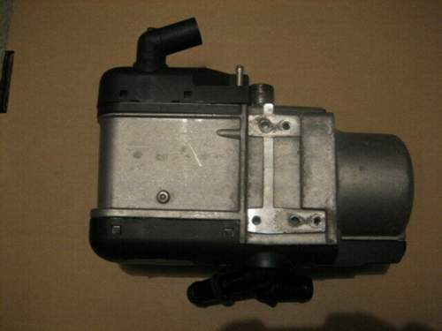

habe noch meinen alten Zuheizer im Keller liegen, komplett, lief 3 Jahre. Hab den dann ausgebaut und mir eine neue Thermo Top E einbauen lassen, mit Vorwahluhr. Der Zuheizer ging mir auf den Keks und immer Kaltstart, das wollte ich nicht.
Wenn jemand den für Kleingeld gebrauchen kann, gerne PN an mich. Hätte auch die originale VW Dosierpumpe abzugeben, da die für Top E nicht passte, einwandfreie Funktion 🙂

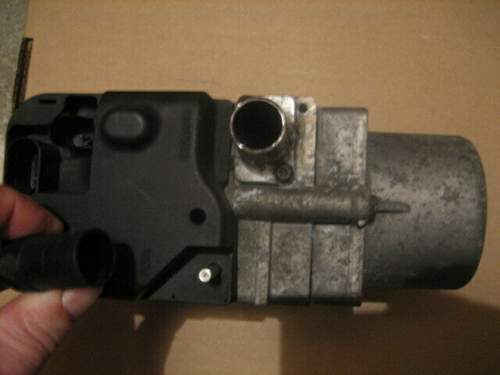

Das ist eigentlich nicht schwierig, Schrauben lösen und auseinander nehmen. Wobei genau bist Du denn da unsicher und bräuchtest eine Anleitung.

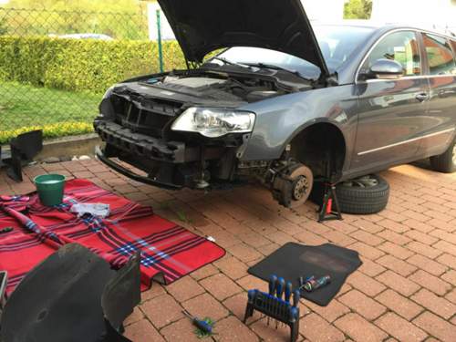

Pumpe ist direkt vorn unten an der STH, Bilder findest Du hier bei bronken.
Schwer ist relativ, Schläuche abklemmen, Schläuche ab, Pumpe ab und alles wieder zurück (Werkzeug zum Schlauchklemmen lösen hilft). Man kann es vom RAd aus bzw. unten versuchen (Link) , am besten kommt man sonst mit "Stoßstange ab" dran.

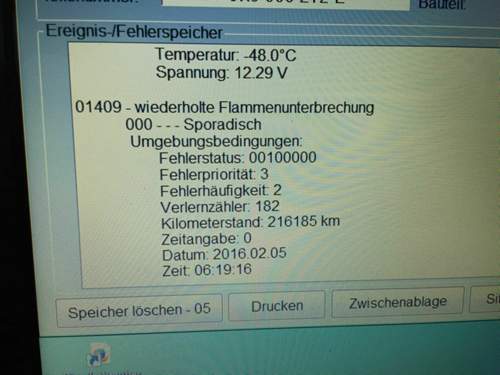

Danke. Meine Standheizung geht nach ein paar Minuten auf Störung. Wenn der Motor läuft und ich die Standheizung aktiviere bleibt sie an. Gehe von der defekten Umwelzpumpe aus. Habe mir gedacht gleich mal die Brennkammer usw zu reinigen .
Besser Fehler auslesen lassen, dann weiß man es u.U. genauer.
Bzgl. Brennkammer findest Du hier ausreichend Infos, hab auch schon eine aufgemacht, allerdings war der Keramikkörper da auch schon hin. Aber Dreck ist da ordentlich drin gewesen.

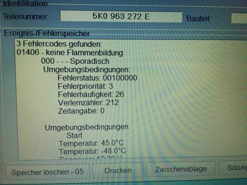

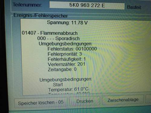

Fehler habe ich hoch geladen.
Brennkammer säubern/wechseln, Pumpe ist ok.
Könnte also ggf. auch die Glühkerze defekt sein?! Ich frage beim freundlichen nach was die Brennkammer kostet.
ca. 210€
Evtl. per VCDS noch eine Stellgliedanalyse durchführen, da hört/sieht man ja die einzelnen Komponenten laufen, u.a. auch die Glühkerze. Ich denke aber auch, dass die Brennkammer verkokt ist. Geht um einen Diesel oder?
Hatte beim VCDS schon geschaut aber da konnte ich keine Glühkerze ansteuern. Ja es ist ein Diesel mit 216tkm.
