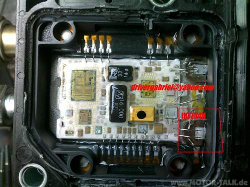

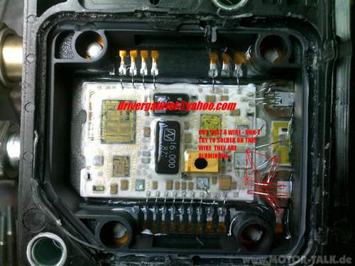

Habe noch einen drauf zusetzten !
Neben den mechanischen Problem, den ich möglicherweise hatte weil er sich etwa bis zu 50 td. km vorher angekündigt hat, sollen diese Bilder das elektrische Problem zeigen, der ja plötzlich kommt !
Ein "FET" soll zu schwach ausgelegt sein oder nur Verschleiß ?
Seht Euch die Bilder an.
http://community.dieselschrauber.de/download.php?id=4611
Vermutliche machen die das mit deinem Steuergerät, für den Preis ist es mehr als OK. !
Das sehr hohe Risiko liegt bei dir beim Aus- und einbauen !

Hoffe es wird mir nicht dieser Defekt ereilen, klingt wirklich nach Verschleiß oder der Bosch konnte einen Kühlkörper an den FET anbringen, aber dann würde ich es so wie du machen.
ein mech. defekt kann auch schlagartig kommen, wenn der verteilerkörper fest läuft geht von jetzt auf gleich gar nichts mehr ....
der gezeigte defekt ist meist nur ein folgefehler eines anderen defektes, auf die art reparierte pumpensteuergeräte fallen oft erneut wieder aus ...
