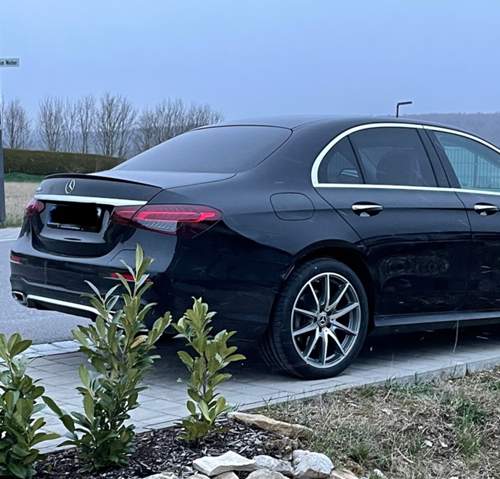

Habe heute die Originalen 19“ montiert bekommen. (300e) Hab mal schnell ein provisorisches Foto gemacht . Richtige folgen wenn er geputzt ist. Bin damit zufrieden.
Mein Problem ist dass ich eine AHK ab Werk habe somit Achslast hinten 1720kg
