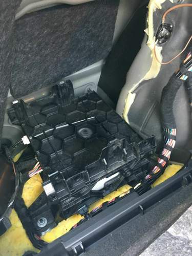

Nun will ich an den High-Levels - am Quadlock, wie von Seite 1 aus diesem Thread die Signale abgreifen, durch den DSP korrigieren und wieder einschleifen (am besten per Quadlock-Verlängerung) - ja der DSP hat auch einen Verstärker 😉
Fragen:
1. Wo genau sitzt bei mir die Box mit dem Quadlock zum abgreifen der High-Levels.
--> Habe hier gelesen, dass man das hinten abgreifen kann, aber hinter der Klappe im Kofferraum ist alles leer. Ist dann hinter der normalen Seitenverkleidung im Kofferraum noch etwas verbaut oder steckt alles ganz vorn in der Mittelkonsole?
2. Welche Quadlock-Verlängerung benötige ich? Ich will alle 5.1 Kanäle in den DSP leiten, also inkl. Center und Sobwoofer, und wieder zu den LS zurück
3. Welche Impendanz haben die LS beim ASS? 4 Ohm?
4. Der Subwoofer dürfte 2 Ohm Impedanz haben - korrekt?
hinten links (Fahrerseite!) kann nicht leer sein, wenn Du das MMI verbaut hast... für die Verlängerung kannst Du mal bei Helix vorbeischauen (Helix Match Adapterkabelbank)
@spuerer schrieb am 8. Juli 2018 um 19:09:36 Uhr:

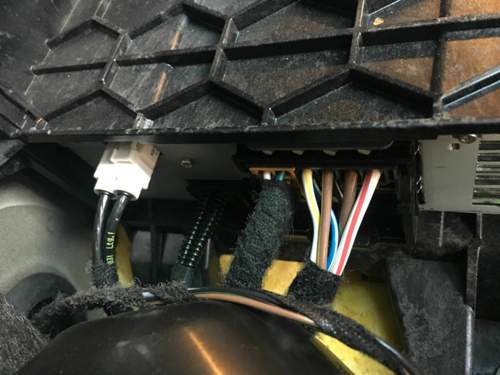

Du hast Recht. Ich habe gerade nochmal genauer am Wagen geschaut und da hat sich unter dem leeren Träger die Box versteckt. Habe ich zuvor auf die Schnelle nicht gesehen.
Ich habe mal fix zwei Bilder gemacht. Einmal einb Übersichtsbild und ein Detailbild der Anschlüsse.
Gehe ich recht der Annahme, dass der braune Stecker die High-Level-Signale für das Front- und Hecksystem führt und der schwarze, rechts daneben, unter andern die beiden High-Level-Signale für den Center und den Subwoofer?
Diese beiden Stecker nennen sich bei Audi dann Quad-Lock - korrekt?
