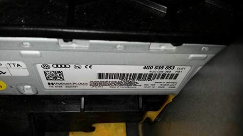

möchte unseren Audi A4 Avant K8 mit den 8 Standard Lautsprechern ohne Subwoofer im Kofferraum Soundmäßig etwas aufwerten.
Mein Plan; etwas mehr Bass muss her!
die vorderen LS durch FOCAL ES165K ersetzen, was benötige ich genau dafür? ( wird eine Endstufe benötigt oder pack es das original Radio?
einen aktiven Subwoofer z.B. Axton XTB25 unter den Beifahrersitz, möchte kein Volumen des Kofferraums opfern.
Anbei die Bilder der Headunit, hinten links im Kofferraum, kann ich hier das Lautsprecher Signal für On/Off für den Woofer abzweigen?
Remote?
Das Originalradio hat ja kein Chinchausgang.
Danke und Gruß
leugim
20161020-164614
20161020-164534
Du benötigst einen high-Low-Converter und kannst das Signal vom vorderen Lautsprecherausgang abgreifen. Gute High-Low-Converter erzeugen auch ein Remote-Signal (z.B. der Helix ACC)...aber das steht ja alles hier schon im Thread drin...
