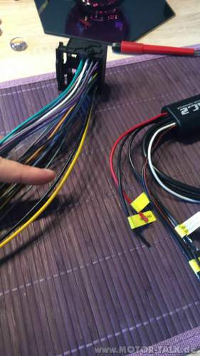

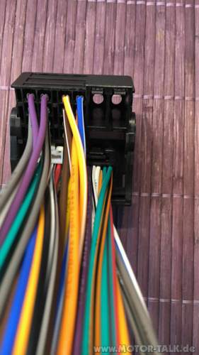

Gestern kam mein Helix high low und die quadlock Verlängerung. Aber da hab ich wohl was falsches bestellt ... Da fehlen 3 Kabel. Kann jemand sagen wofür diese 3 sind? Das wären zwei mal diese dicken Kabel und eins in der Kammer links wo auch nur eins ist. Hat jemand einen Link zu der richtigen QuadLockverlängerung die ich brauche ?
das sieht nach dem falschen Quadlock-Stecker aus...
Ja das weiß jetzt auch. Verdammt ich wollte es heute einbauen ...schätze das wäre der richtige ?
http://www.ebay.de/ulk/itm/291554566788

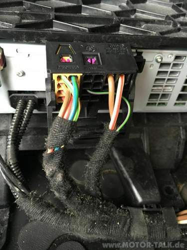

Was sind denn diese zwei dicken Kabel rechts ?
den hatte ich jetzt auch gefunden...
http://www.ebay.de/.../321852661773?... , ist der stecker ok?
Schätze der müsste passen der ist voll belegt
@mza287 schrieb am 14. Februar 2016 um 12:19:26 Uhr:
Stromversorgung für die Tunereinheit
Ah danke. Und dieses eine dritte ist Most ringbruch Diagnose ? Also laut dem einen Bild hier. Was macht das teil?

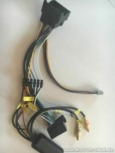

Na klasse... Gestern ist der neue Quadlock angekommen. Hab dann alles verkabelt also die LS und Strom eingeschliffen aber entweder startet das mmi immer wieder neu bzw hat keinen Strom oder es gehen paar ls nicht. Also irgendwo scheint da n wackler zu sein. Jedenfalls total der Krampf. Hab den Kram wieder rausgeschmissen völlig entnervt.
Denke ich suche mir lieber jemanden der mir da was gescheites einbaut oder muss damit leben.
Vielleicht versuche ich auch die Kabel richtig zu verlöten. Weil mit lusterklemme ist die Verbindung wohl nicht ideal...
Evtl hat das MMi immer neugestaltet weil ich den Strom für den high low direkt am MMi abgezweigt habe? Aber eigentlich braucht das Teil doch kaum Strom auf dem Bild zeige ich dadrauf
Du must halt gucken ob alle relevanten Anschlüsse/Pins durchgeschleift sind... Lüsterklemme ist nicht gerade das Gelbe vom Ei, aber zum probieren müsste es aber reichen, wobei ich die Spannungsversorgung jetzt nicht unterbrochen hätte, sondern extra gelegt.
Ich hatte mich schon gefragt ob das eine gute Idee ist mit der Spannung. Aber da fliest ja nun kein so großer Strom dachte ich und dann kann man sich das Kabel sparen zu verlegen
ich denke jetzt nicht, dass das jetzt bei deiner Problematik das Problem ist. Wichtig ist, dass alles am Stromstecker durchgeschleift ist und du auch keine anderen Stecker gelockert hast (z.B.MOST-Anschluss links daneben)
