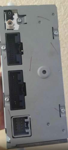

Der original Subwoofer wird nur funktionieren wenn am Radio der Steckplatz vorhanden ist (der kleine am Radio ganz unten) und natürlich das passende Gegenstück Nähe Rücksitzbank rechts vorhanden ist.

Hat jemand die Belegung von dem kleinen grauen Stecker?
Ich benötige die Farben für Kanal1, Kanal2 und plus, minus?
Danke
@EZ8_2018 ,
Stecker am Subwoofer
Stromkreis Anzeige Stromkreisfunktion Nähere Angabe
1 VME02 (VT) 14 STEUERGER. - VERSTÄRKER # LAUTSPRECHER RECHTS HINTEN BASS 1 + N/A
2 RME02 (YE) 14 STEUERGER. - VERSTÄRKER # LAUTSPRECHER RECHTS HINTEN BASS 1 - N/A
3 VME73 (WH-BN) 14 STEUERGER. - VERSTÄRKER # LAUTSPRECHER RECHTS HINTEN BASS 2 + N/A
4 RME73 (VT-OG) 14 STEUERGER. - VERSTÄRKER # LAUTSPRECHER RECHTS HINTEN BASS 2 - N/A
Stecker am Radio
1 * * N/A
2 * * N/A
3 VME02 (VT) 14 STEUERGER. - VERSTÄRKER # LAUTSPRECHER RECHTS HINTEN BASS 1 + N/A
4 * * N/A
5 VME73 (WH-BN) 14 STEUERGER. - VERSTÄRKER # LAUTSPRECHER RECHTS HINTEN BASS 2 + N/A
6 * * N/A
7 * * N/A
8 RME02 (YE) 14 STEUERGER. - VERSTÄRKER # LAUTSPRECHER RECHTS HINTEN BASS 1 - N/A
9 * * N/A
10 RME73 (VT-OG) 14 STEUERGER. - VERSTÄRKER # LAUTSPRECHER RECHTS HINTEN BASS 2 - N/A

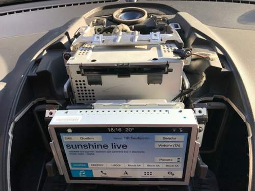

Ich würde erstmal vorne nachschauen, ob ein Ausgang vorhanden ist.

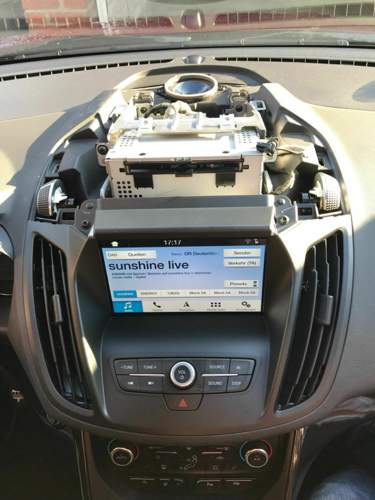

Zum einschleifen er Endstufe habe ich mir dass mal angesehen.
+2
Das würde ich gerne vermeiden. Das Auto ist zwei Wochen alt und möchte ungern dran rumfummeln. Wie ich mich kenne bricht irgendwas ab oder so ähnlich.😁

Leute, mal ganz ehrlich, der Aufwand ist doch viel zu groß für einen Werks-Sub, der den klang kaum verbessert. Die einfachste und günstigste Lösung ist in den ersten ein paar Seiten de Forums genau beschrieben und ein Rückbau ist in 30 min möglich. Diese Lösung ist für jeden, unabhängig von Grösse, Leistung und Platz von Sub oder Verstärker, möglich. Auch unabhängig von der Art des bereits verbautem Soundsystem, ob 6,8,9 LS - einfach erweitern.
Um einige Kabel zu verlegen, kommt man nicht drum herum. Findet euch damit ab. Alles lieb gemeint.

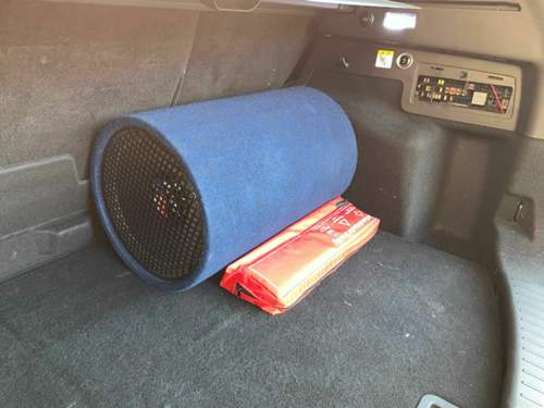

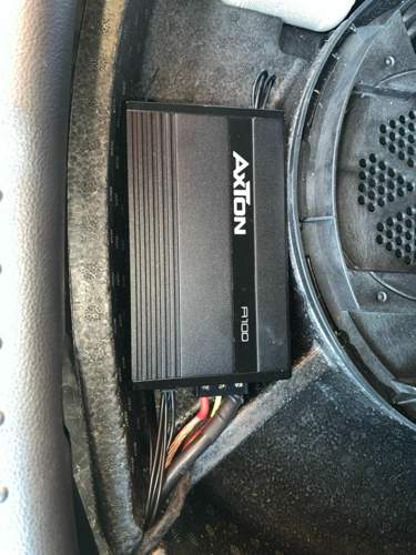

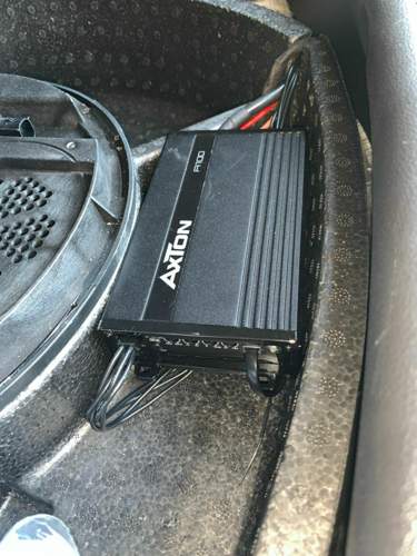

Ich habe mal etwas gebastelt, die 30er Tonne hatte ich noch im Keller liegen, und eine kleine Endstufe habe ich dazu gekauft. Jetzt suche ich noch den Stechen vom Original Fordsub, dann kann ich die Tonne gelegentlich ( wenn ich Platz benötige ) herausnehmen und den Eingang der Endstufe wieder auf den Fordsub umstecken.
Coole Idee! Ich habe mir einen aktiven Sub von Pioneer eingebaut und alle 4 Lautsprecher gewechselt. Top!
