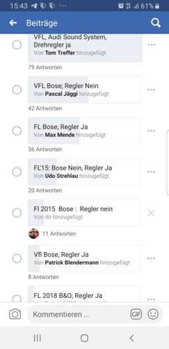

easy 🙂
@Tschako schrieb am 16. August 2019 um 09:52:34 Uhr:
Der separate Regler für den Subwoofer beim BOSE Soundsystem ist beim MMI3GP (vFL bis MJ 2014) immer schon da gewesen.
Beim MIB2 (FL ab MJ 2015) ist er beim ASS immer schon da und beim BOSE erst wieder mit den neueren FW Versionen ab P3xxx aufwärts...
Ja ... und mit dem aktuellen Update wieder weg ;-)

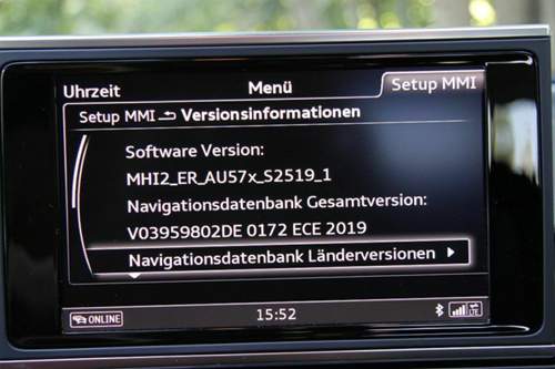

guckst du im Bild 🙂
installiert am vergangenen Donnerstag
Img-9703-1
Ja, völlig klar, daß du immer noch keinen Subwoofer-Regler hast. Du hattest vor dem Aufspielen des Patches die K2519 bzw. P2519 drauf. Jetzt die S2519 (mit Patch). Und die unterstützt den Subwoofer Regler im ASS auch nicht. Erst ab Version 3xxx, wie bereits beschrieben.
Und nochmal zur Info: Die Feldaktion 91U7 ist KEIN Update. Es handelt sich lediglich um einen Patch, der beim Aufspielen ca. 30 Sek. dauert. Erkennbar am vorangestellten "S". Es bleibt ansonsten die vorher vorhandenen SW Version drauf. Selbst sehr alte Versionen werden nur mit dem Patch bedacht, sonst nix.
