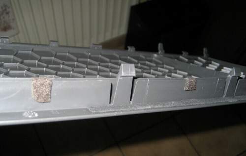

Hatte das gleiche Problem. Mein A4 war wegen diesen Geräuschen 4 mal beim Händler, es wurde angelbilch alles gedämmt und 2 mal wurde sogar der Basslautsprecher gewechselt aber ohne Erfolg.Rangsgeräusch war immer noch vorhanden.
Habe die Sache dann selber in die Hand genommen. Habe festgestellt, dass die Gitter der Verursacher sind. Gitter ausgebaut, mit mehreren selbstklebenden Filsstücken die ich mir zugeschnitten habe ringsherum an den richtigen Stellen angeklebt und seit her ist das Rangsen weg. Man muss sich nur zu helfen wissen, siehe Bild.
Lautsprechergitter
Original geschrieben von sportmaster
...Habe festgestellt, dass die Gitter der Verursacher sind. Gitter ausgebaut, mit mehreren selbstklebenden Filsstücken die ich mir zugeschnitten habe ringsherum an den richtigen Stellen angeklebt und seit her ist das Rangsen weg. Man muss sich nur zu helfen wissen, siehe Bild.
Das kenne ich noch vom B6 - da war das (grosse) Gitter noch aus Metall.
Es scheint viele Ursachen für diese "Nebengeräusche" zu geben. In meinem Fall sind die Geräusche auch bei abgenommenen Gitter.

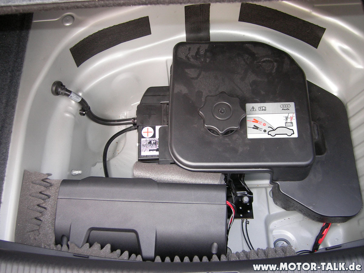

Vielleicht wäre ja die Methode, den Werks-Sub abzuklemmen und einen ext. Sub (aktiv, scheinbar geht aber auch aktiv gut) platzsparend zu betreiben, eine preiswerte und gleichzeitig "kräftigere" Alternative?:
http://www.motor-talk.de/.../...ck-fundament-raumvolumen-t1970384.html
Hier ein Foto aus diesem Thread: http://www.motor-talk.de/.../Attachment.html?attachmentId=564901
Aber ich glaube, dass im A4 nicht ganz soviel Platz zur Verfügung steht.

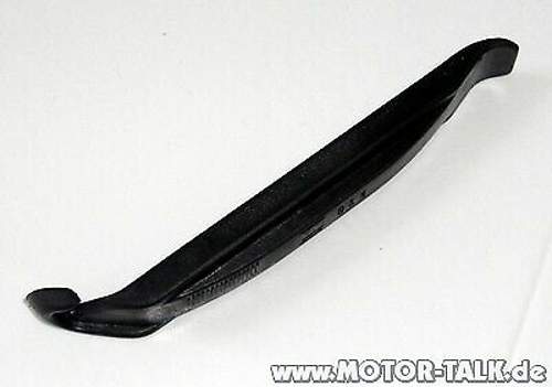

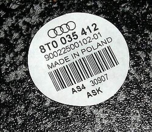

So, ich habe die Ursache bei mir gefunden -> es ist ein Teilenr.-Aufkleber der auf der Membran "hüpfte" - deswegen auch bereits bei niedrigen Lautstärken lästig.
Anbei auch noch ein Foto eines hilfreichen Werkzeuges zum Abnehmen der oberen Abdeckung, es ist ein Montagewerkzeug für Fahrradreifen.
Hebelwerkzeug
Sub-stoerursache
Hat meine Werkstatt auch als Fehlerursache angegeben. Ist jetzt viel besser......
Dann werde ich mich wohl auch bald zum ersten Werkstattbesuch mit meinem Audi aufmachen. Nach neun Monaten Haltezeit eine gute Quote wenn ich sehe wie andere hier meckern :).
