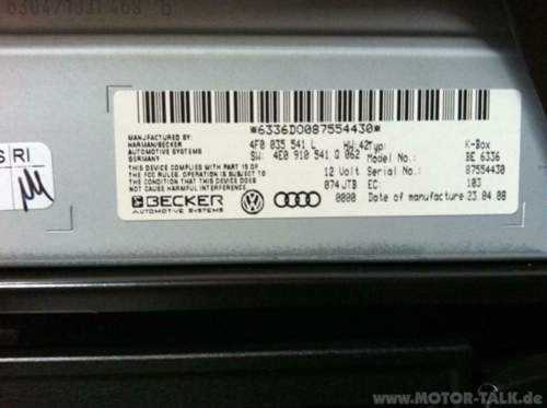

Jetzt wirds lustig:
Ich habe im Kofferraum links hinter der Verkleidung einen Harman-Becker Verstärker über dem DVD Player für das Navi,
aber ich habe kein ASS :-)
Ich kann keine Mitten einstellen, habe keinen Subwoofer, aber ich könnte schwören, da kommt ein Bass aus den unteren Mitteltönern in den Türen, das kann nur vom Verstärker kommen. Nun bin ich verzweifelt und frage mich wo der verdammte verstärker herkommt.
Ausstattungscodes mal durchschaun

ok habe laut codes kein ASS.
Den Verstärker muss jemand nachträglich eingebaut haben, wenn das überhaupt einer ist.
Mach doch mal ein Foto von dem Teil...
mir fällt da dieser Beitrag ein, der hat auch so einen "anderen"
Verstärker drin.
Ja ganz genau so ein Teil habe ich auch über dem Navi DVD Player.
Was ist das? Hat das jemand nachträglich eingebaut?
Ist das ein Verstärker für das ASS (Becker)? Wo ist dann der Subwoofer? Ob ich die "Mitten" habe glaube ich nicht weil ich nichts im MMI einstellen kann.
So habe gerade ein Bild gemacht von der Aufschrift, kann jemand was dazu sagen? ASS Verstärker oder ein anderer Verstärker oder gar keiner?
