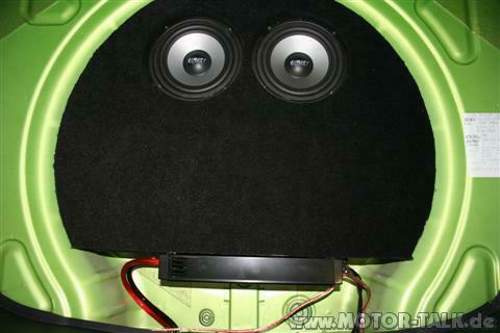

Ich habe einen 12'' Sub und eine Endstufe mit Klangprozessor in meinen Scirocco eingebaut.
Das allerbeste ist, dass alle Komponenten in die Notradmulde gepasst haben.
Kofferraumabdeckung mit eingespachteltem Schutzgitter und passendem Bezugsstoff drüber -> fertig.

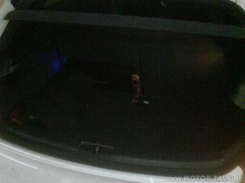

sooo, endlich habe ich auch einen sub in der reserveradmudle! ich war gestern bei meinem carhifi-händler und habs einbauen lassen. wir standen zwar erst vor dem problem, welchen sub ich nehme. er hatte einen von rockford da, der sehr flach ist, der mir aber mit 230€ zu teuer war. der eton, der in frage kam, war aber zu hoch und passte selbst mit dem doppelten boden, den ich schon drin hatte wegen der endstufe, nicht - er war schlicht weg einfach zu groß. nach lagen überlegen haben wir dann die lösung gefunden! er hatte noch ein 30er gehäusesub von kicker da, der nur ein 12 liter geäuse hat! ich dachte auch, das kann ja vom klang her nix werden, doch als wir ihn kurz zum testen angeschlossen haben, war ich überrascht! klar, ich kann jetzt nicht den ganzen parkplatz beschallen, aber das is ja auch nicht mein ziel gewesen. die leistung die der sub bringt ist echt top!
allerdings mussten noch ein paar löcher in den doppelten boden, damit der druck auch "entweichen" kann und ich wollte auch wieder einen "bassregeler" der endstufe im fahrerraum haben, damit ich den bass auch während der fahrt änder kann und nicht jedes mal die endstufe neu einstellen muss. alles zusammen hat gute 4 stunden arbeit und ein paar euro gekostet, hat sich aber gelohnt! ich bin mit dem ergibnis sehr zufrieden.
wer nicht den großen aufwand mit dem doppeltenboden betreiben will, dem kann ich den 30er kicker echt nur empfehlen, der is so klein, den konnte man auch locker so im kofferaum stehen haben, der nimmt echt keinen platz weg.
so, hier aber mal ein paar bilder... die weißen flecken auf dem kofferraumboden sind schneeflocken, die vor der kamera gefallen sind^^
Ja geil, bei dir is das genauso gelöst wie bei mir😉
Nur ich hab hald den Verstärker am Rücksitz, aber sonst gleicher Woofer und bei mir ist auch ne Platte mit Löchern drüber 😉
Einziger Unterschied, die obere Platte ist bei mir fest mit dem speziell angefertigten Woofergehäuse verschraubt.

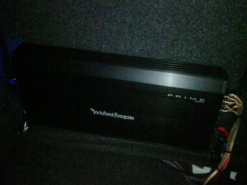

Verstärker

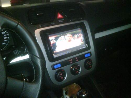

Radio
ah, auch eine schöne headunit haste da!^^ wie gesagt, mir is ein radio umbau einfach zu teuer. is denn der sound merkbar besser als beim original vw radio?

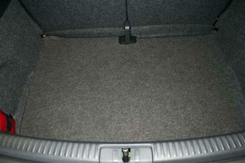

Also dann zeig ich auch kurz meinen Einbau. Ist alles gekauft, nix selber gebastelt. Bei meinem Corsa damals ging das noch, aber jetzt lass ich lieber machen damit es auch gut wird.
Hier eine kurze Zusammenfassung:
Frontsystem bestehend aus Andrian Audio A165G auf stabilen MPX Ringen in komplett gedämmter Tür, Diabolo D19 Hochtöner, Plug-In Sub mit WCA 178 Doppelbestückung in BR Ausführung. Als Antrieb für die TMT und den Sub dient eine Eton MA 75.4, die Hochtöner werden direkt vom DSP-Verstärker angetrieben. Als Musiklieferant blieb das RCD 510 erhalten.

Endstufe: Eton MA 75.4

Bilder häng ich jetzt dem Thema entsprechend nur vom Heckausbau hier an.
Wie man darauf sieht sieht man nichts.
ja, ich habe den boden extra nicht fest mit dem woofer verbunden, wer weiß wie lange er hält oder wie lange man damit zufrieden ist ;-) so kann ich ihn ohne große porbleme austauschen.
sniper-wolf
Um ehrlich zu sein, habe ich alles auf einmal getauscht, ich denke aber doch, dass es einen qualitätsmäßigen Unterschied gibt, bin jedenfalls mit meiner Kombination sehr zufrieden😉
