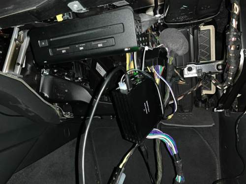

Der DSP war super schnell eingebaut, ich habe mir hierfür einen Kabelsatz selbst gebaut. Das ganze habe ich daheim abgestimmt und war mit dem Sound (bis auf den Center) recht zufrieden.

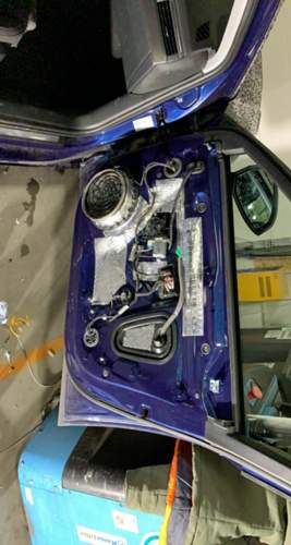

Die TÜren vorne + hinten wurden großzügig gedämmt und mit Armaflex beklebt.

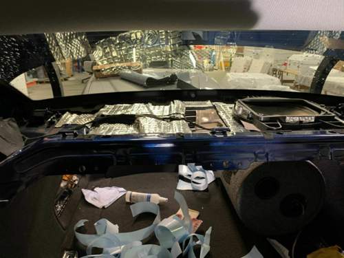

Die Hutablage wurde von unten und oben mit Alubutyl gedämmt. Den Eton M10 Flat habe ich in einer eigens gebauten MDF Fassung in der Hutablage versenkt.

Daraufhin habe ich die Hutablage mit MDF versteift und nochmals ca. 2 m² Alubutyl in der Hutablage verarbeitet. Diese macht nun keinen mucks mehr.

Interessanter Bericht, toll gemacht. Hast Du paar Bilder zum ansehen?
Nicht wirklich, nur vom dämmen des Standard Systems und eins vom ersten dsp Versuch
Wenn Interesse besteht kann ich gern einen detaillierten Guide schreiben
