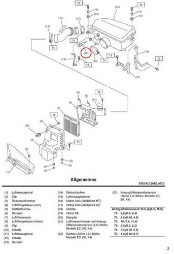

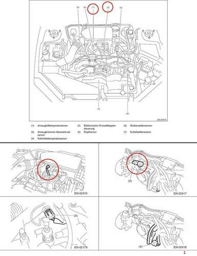

Dann gehst du schrittweise nach diesen Infos vor: (habe dir im Anhang ein paar Seiten zusammenkopiert, die du am besten Stück für Stück in Angriff nimmst. Wenn das schön sorgfältig abgearbeitet wird, kommst du auch sicher ans Ziel.)
Ich hoffe mal, dass du ein Universalmessgerät zur Hand hast. Wenn nicht, kannst du dir für diesen Messvorgang sicher eins im Freundeskreis oder der Nachbarschaft ausleihen. Wenn du sogar ein OBD-II-Gerät einsetzen kannst, um evtl. gespeicherte Fehlercodes abzurufen, dann kannst du ggf. 90% dieses Aufwandes sparen und siehst gleich, was Sache ist.
Hinweis:
Dein Motor hat (noch) keinen klassischen LMM, sondern stattdessen (an derselben Stelle) den Lufttemperatursensor (siehe Bauteil 21), der ein Verschleißteil ist und auf den der „ganze Krimi“ ebenso zutreffen kann.

Hey...habe gestern Stecker Nummer 21 abgezogen es leuchtete die mkl ...Soll ich trotz leuchtender mkl einfach fahren und schauen ob die temp hoch geht ??? Was macht der Motor wenn Stecker 21 ab ist ...??? Ein diagnose Gerät habe ich genauso wie ein multimeter bei letzterem habe ich keine Ahnung wie ich mit diesem umgehen muss
