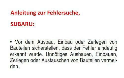

Ob dein Problem mit Stecker ziehen zu lösen ist, hast du ja hoffentlich in meinem letzten Post gelesen - oder nicht? (Siehe Anhang ....) Dort habe ich dir auch ein ausführliches Infopaket an die Hand gegeben, auf dessen 1.Seite deine jetzige Frage sogar im Bild beantwortet wird. Wie gut hast du diese Info verarbeitet ?!?
Eine korrekt arbeitende Fachwerkstatt wird den Fehler finden: Entweder nach der Anleitung aus dem Handbuch - oder eher nicht. Was bisher nach Intuition rausgekommen ist, hast du ja schon mehrfach zusammengefasst... Gib einer Werkstatt die Chance zu zeigen, dass sie fähig ist. Ob du zu deiner bisherigen gehst oder woanders hin, bleibt dir überlassen.
Oder wenn du dir tatsächlich zutraust selbst festzustellen, welches Teil dafür verantwortlich ist, dass dein Gemisch falsch eingestellt wird, dann hast du die professionelle Anleitung dazu erhalten. Ist das Teil identifiziert, dann dauert der Austausch "pluss-mienuss-ca. 2 min".
Mehr möchte ich dazu nicht schreiben.

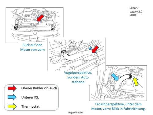

Was Omibock1973 schreibt, ist völlig korrekt. Darin sind alle denkbaren Ursachen nochmal erwähnt. Nachdem dein Motor trotz lahmgelegter Gasanlage zu heiß wurde, würde ich mir jetzt zuerst rausgreifen:
Den Thermostat:
Der ist die einfachste, billigste (ca. 15,-€) und wahrscheinlichste Ursache. Fange doch mal damit an.
1. Den Motor warmfahren,
2. anhalten
3. ausmachen.
4. Motorhaube auf
5. die BEIDEN armdicken Gummischläuche zwischen Motor und Kühler anfassen (siehe Bild).
Frage:
Sind sie b e i d e warm geworden, oder nur der o b e r e ? Bitte um Meldung.
Falls der Hund dort vergraben ist, bekommst du von uns weitere Info…
