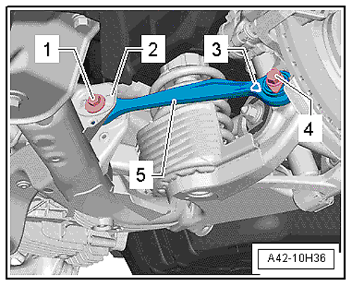

Seit der ersten Vermessung nach dem Einbau der KW Gewinde Federn "nervt" mich meine VA mit nicht korrigierbaren Sturzwerten von gut 1,9° und 2,1°. Bei einer Reifenbreite von 275 nicht nur Verschleiß fördernd, sondern wegen der überhöhten Reifentemperaturen Richtung Innenflanke ein absolutes NoGo ( bei normaler Fahrt wird die Laufläche innen bis zu 20° wärmer als aussen - was da auf der AB kann man sich ausmalen ).
Auf dem trockenen Track sind die Sturzwerte freilich genial, aber auf öffentlichen Straßen und bei Nässe ist dieser Wert tendenziell gefährlich weil sie definitiv das Fahrverhalten verschlechtern.
Daher musste für mich eine Lösung her 😉
Alles was so angeboten wird, ganz gleich ob es nun Exenterbuchsen ( erhöhen wegen des harten Kunststofflagers sehr stark die Abrollgeräusche ) oder verstellbare Führungslenker, kommt im Grunde aus den USA. Kaufen kann man so was auch hier bei uns z.B. bei Senner. Ich habe mir die Führungslenker direkt in USA besorgt und einige Euro sparen können.
Die verstellbaren Führungslenker haben einen Einstellbereich von +-1,5° - mehr als genug um die VA auf perfekte Sturzwerte nach Werkvorgabe oder Reifenherstellervorgabe einzustellen.
Ich habe die Teile heute eingebaut und etwas länger eingestellt als die original Führungslenker so das sich der Sturz schon etwas reduziert hat.
Der Einbau selbst ist eher so was wie eine Fingerübung und in gut 30 Minuten locker flockig erledigt.
Ich habe die Dinger heute auch mal meinem TÜV Prüfer gezeigt, der war von der Qualität und der Idee sehr angetan. Eine Eintragung wäre möglich wenn die Teile in einem DIN 9001 Zertifizierten Betrieb gefertigt, und ein Festigkeitsnachweis beiliegen würde.. liebe deutsche Tuner und Zulieferer.. baut doch mal so etwas, auf deutschen Straßen rollen tausende Fahrzeuge mit falschen Sturzwerten rum und die meisten Besitzer würden das auch kaufen und einbauen 😉
Demnächst wird noch mal gescheit vermessen und alles 100% eingestellt - bin mal gespannt wie die Laufflächentemperaturen dann so sind 😉
Ach ja, dann war ich noch zur HU -- leider keine Mängel 😁 😁

Wenn man eine vollkommen ebene waagerechte Standfläche hat, dann kann man das auch nach der guten alten Methode mit Schnüren und Latten zuhause machen. Da man aber im Stand nirgends wirklich drankommt um auch Einzustellen geht das mit Hochbocken, Einstellen, Runterlassen, Einrollen, Vermessen und wieder Hochbocken, Einstellen, Runterlassen, Einrollen, Vermessen bis zum Erbrechen. Kurz, es macht keinen Sinn das selbst zu machen.
Ab zu einer professionellen Vermessung bei Leuten die wissen woran sie drehen müssen - da spart man zwar nicht gerade Kohle, aber Zeit und Nerven 😉

Vielleicht kann ich mein eigentliches Anliegen hier auch mit reinschummeln. Mein Sturz an der Hinterachse lässt sich laut der Werkstatt die mein Fahrwerk eingebaut und die Achse vermessen hat nicht mehr einstellen. Aussage war wohl, dass die Buchen vergammelt bzw. die Buchse sich mit der Schraube mitdreht oder sowas. Muss ich die kompletten Lenker hinten wechseln lassen oder hat jemand eine andere Lösung?
Der Sturz an der HA wird über Exenterscheiben am oberen Querlenker eingestellt - da gibt es eigentlich nichts was so festgammeln könnte das man den Sturz nicht mehr einstellen könnte. Anders ist es bei der Spur der HA, die wird über einer recht billigen Stahlblechspurstange und drehbare Buchsen "geregelt" - die gammeln dann auch gerne mal.
Die Spurstange liegt so bei rund 70,- wenn wirklich alles vergammelt sein sollte.
