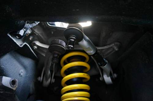

Seit der ersten Vermessung nach dem Einbau der KW Gewinde Federn "nervt" mich meine VA mit nicht korrigierbaren Sturzwerten von gut 1,9° und 2,1°. Bei einer Reifenbreite von 275 nicht nur Verschleiß fördernd, sondern wegen der überhöhten Reifentemperaturen Richtung Innenflanke ein absolutes NoGo ( bei normaler Fahrt wird die Laufläche innen bis zu 20° wärmer als aussen - was da auf der AB kann man sich ausmalen ).
Auf dem trockenen Track sind die Sturzwerte freilich genial, aber auf öffentlichen Straßen und bei Nässe ist dieser Wert tendenziell gefährlich weil sie definitiv das Fahrverhalten verschlechtern.
Daher musste für mich eine Lösung her 😉

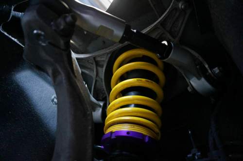

Alles was so angeboten wird, ganz gleich ob es nun Exenterbuchsen ( erhöhen wegen des harten Kunststofflagers sehr stark die Abrollgeräusche ) oder verstellbare Führungslenker, kommt im Grunde aus den USA. Kaufen kann man so was auch hier bei uns z.B. bei Senner. Ich habe mir die Führungslenker direkt in USA besorgt und einige Euro sparen können.
Die verstellbaren Führungslenker haben einen Einstellbereich von +-1,5° - mehr als genug um die VA auf perfekte Sturzwerte nach Werkvorgabe oder Reifenherstellervorgabe einzustellen.

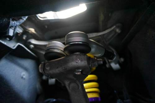

Ich habe die Teile heute eingebaut und etwas länger eingestellt als die original Führungslenker so das sich der Sturz schon etwas reduziert hat.
Der Einbau selbst ist eher so was wie eine Fingerübung und in gut 30 Minuten locker flockig erledigt.
Ich habe die Dinger heute auch mal meinem TÜV Prüfer gezeigt, der war von der Qualität und der Idee sehr angetan. Eine Eintragung wäre möglich wenn die Teile in einem DIN 9001 Zertifizierten Betrieb gefertigt, und ein Festigkeitsnachweis beiliegen würde.. liebe deutsche Tuner und Zulieferer.. baut doch mal so etwas, auf deutschen Straßen rollen tausende Fahrzeuge mit falschen Sturzwerten rum und die meisten Besitzer würden das auch kaufen und einbauen 😉
Demnächst wird noch mal gescheit vermessen und alles 100% eingestellt - bin mal gespannt wie die Laufflächentemperaturen dann so sind 😉
Ach ja, dann war ich noch zur HU -- leider keine Mängel 😁 😁

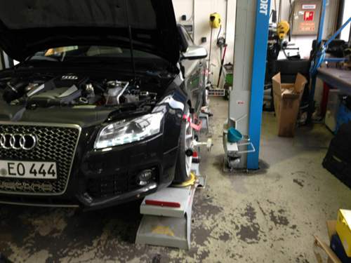

Heute war ich bei XBM Tuning zum Vermessen. Die Halle liegt ein bissel versteckt auf dem alten Philips Werksgelände, aber das waren dann auch schon alle Widrigkeiten bei der Anfahrt. Nach ein kurzen Begrüßung ging es dann auch schon zur Sache. Wie viel man von manchen Vermessungen halten kann, wurde beim nachmessen der HA auch schnell klar - die wurde bei der letzten "Zweiachsen-Vermessung" überhaupt nicht eingestellt! 🙁 .
Da mir war eigentlich nur wichtig, dass mein Wagen auf leicht optimierte Serienwerte eingestellt wird. Nach gut 2.5 Std. stand er perfekt vermessen und eingestellt wieder auf eignen Füßen 😉 - auch optisch steht er etwas breiter da, man sieht auf den ersten Blick das die Räder oben einige Millimeter herausgekommen sind.
@unreasonable und @RS5 450 hatten sich auch noch zu einem netten Plausch eingefunden so das die Zeit wie im Flug verging.
Ich sage einfach mal, danke für den sympathischen Besuch !
Eigentlich wollte ich nach der Vermessung gleich wieder nach Hause, aber was macht man mit so einem angebrochenen Tag ? 😉 .. eine ausgiebige Probefahrt 😁
Also rauf auf die A1 und runter zum Ring, dort ein Mittagspäuschen eingelegt und quer durch die halb trockene, halb feucht nasse Eifel nach Hause - ideale Testbedingungen also. Ich kann nur eines sagen, die verstellbaren Führungslenker und das Einmessen der Achsgeometrie auf leicht optimierte Serienwerte waren die beste Investition die man bei einem tiefergelegten A/S5 tätigen kann. Mit den Sturzwerten von 2.15° an der VA trat gerade bei feucht nasser Fahrbahn ein frühzeitiges Schieben über die Vorderräder auf und auf der Bremse wurde der Wagen nicht zuletzt wegen der überhaupt nicht eingestellten HA immer leicht unruhig. Regeleingriffe des ESP waren immer sehr deutlich spürbar.
Mit Sturzwerten von 1,30° vorn bzw. 1,20° hinten fährt sich der Wagen gerade bei den wechselnden Bedingungen vollkommen anders. Kein Schieben kein Schmieren bei zügiger Fahrt, die ESP Eingriffe kommen deutlich später und sind effektiver ( kürzer). Spurrillen bemerkt man kaum noch. Beim Bremsen aus hoher Geschwindigkeit könnte man das Lenkrad theoretisch loslassen, er bremst wie auf Schienen.
Mein Fazit, eine Tieferlegung ohne Korrektur der Sturzwerte an der VA ist nur eine halbe Sache - die hohen Sturzwerte mögen zwar auf einem trockenen Track für viel Spaß sorgen - ich kann das aus eigener Erfahrung bestätigen - aber die meisten Kilometer spult man im öffentlichen Straßenverkehr ab und genau da wünscht man sich einen satt liegenden und nicht jeder Spurrille nachhechelnden Wagen.
Ich kann die verstellbaren Führungslenker nur jedem mit einer Tieferlegung im Bereich von KW Gewindefedern empfehlen.
XBM Tuning kann ich was das Vermessen und Einstellen angeht nur empfehlen - die haben extrem gute Arbeit abgeliefert.
Hi @Dottore, ja war eine angenehme Männerrunde 😉 !schade das uns Dirk von XBM keinen Kaffee gereicht hat, da kann er noch was lernen 🙂 aber in erster Linie ging es ja ums vermessen. Der Monteur hat sich ja echt mega Zeit gelassen und aktivisch gearbeitet. Werde mir wenn meiner mal läuft 100% die Versteller zulegen und bei XBM aufschlagen. Viel Spaß mit deinem liebevoll optimierten S5 😉
