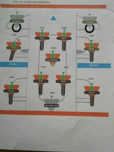

Servus Leute, ich habe bei meinem Wagen gestern auch ne Achsvermessung inkl. Einstellung machen lassen, weil ich mir Tieferlegungsfedern verbauen lassen habe. Ich habe aber jetzt das Problem, dass mein Lenkrad beim geradeaus fahren leicht nach rechts steht. Mir wurde in der Werkstatt gesagt, dass die Spur jetzt passt aber der Sturz sich vorn nicht einstellen lässt. Die haben wohl auch versucht das ganze Federbein noch etwas zu verdrücken, hätte aber nichts gebracht. Ich habe jetzt hier gelesen, dass man wenigstens die Werte vermitteln kann. Das würde mir ja schon erstmal reichen, da momentan eine recht hohe Abweichung zw. re und li besteht so ca. 35‘ . Ich will am Montag nochmal die Firma kontaktieren und die das nachbessern lassen, weiß einer von Euch wie die Werte am besten und einfachsten vermittelt werden können, wo müssen die ranfassen oder stellen? Normal sollte das ja eine Fachwerkstatt, die Achsvermessungen anbieten, selbst wissen aber so wäre ich schonmal im Bilde und könnte, falls die sagen das geht nicht, sagen so und so müsst ihr das machen. Kann ja nicht sein so ne schlampige Arbeit abzuliefern. Danke Euch
Gruß DerJ
Da schließe ich mich dir an, hier zu meiner Story..

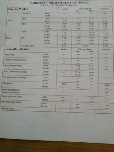

Zu meinem Anliegen, bei meinem Audi a4 b8 8k2 bj 11/2011 wurde von einer Werkstatt ein Sportfahrwerk verbaut mit anschließender achsvermessung.
Als ich ihn wieder abgeholt habe, ist mir sofort aufgefallen das dass Lenkrad leicht nach links steht.. Ich hatte es anfangs nicht al zu tragisch gesehen da es wirklich nur leicht ist und fast garnicht auffällt.
Allerdings muss ich meistens leicht nach rechts gegen halten (dann steht das Lenkrad gerade!!) damit er mir nicht nach links weg fährt.
Das ist so doch nicht korrekt oder?
Zudem ist mir aufgefallen das auf dem Messprotokoll ein Wert nicht im soll Bereich liegt(dwe Wert Sturz vorne Links)
Vllt bekomme ich hier von euch wissenenden vorher ja ein paar Infos ob das so sein kann/darf oder nicht..
Anbei ein Foto von der Vermessung.

Schaut nach Vergölst aus?!
Vorher waren die Werte für Sturz fast gleich und danach sehr weit auseinander. Da würde ich auf jeden Fall nochmal hin fahren und darauf hin weisen. So ist das nicht richtig.
@Fresh_Thing schrieb am 25. Mai 2019 um 20:34:58 Uhr:
Falls du mich meintest, was heißt Vergölst?
Und ja ich war nochmal hin und es wurde auch nochmal eine Probefahrt gemacht und festgestellt das dass aufjedenfall nicht schlimm sei bzw die Straßen ja auch eine Rolle spielen bei dem Thema (sind dort aber auch nicht die besten)
Und das mit dem Wert, das soll wohl der wert sein den man bei dem Auto nicht einstellen kann..
Mir wurde angeboten das ich nochmal einen Termin machen lassen kann zum erneuten Achsvermessen aber er würde mir mit ziemlicher Sicherheit sagen können das die es nicht genauer hinbekommen werden.

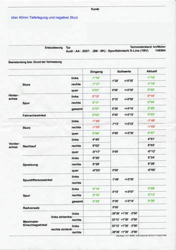

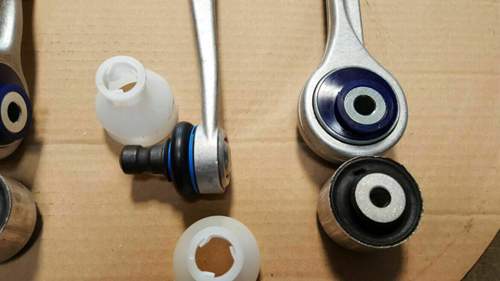

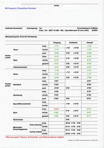

Hier mal meine Werte. Ich habe mir zusätzlich an den oberen Querlenkern PU Buchsen mit Sturzanpassung eingebaut, um den negativen Sturz zu korrigieren.
Tieferlegung sind gute 40mm.
https://www.superpropoly.de/.../...uchsen-Sturzanpassung::130.html?...
Original
PU Buchsen
Buchsen 1
+3

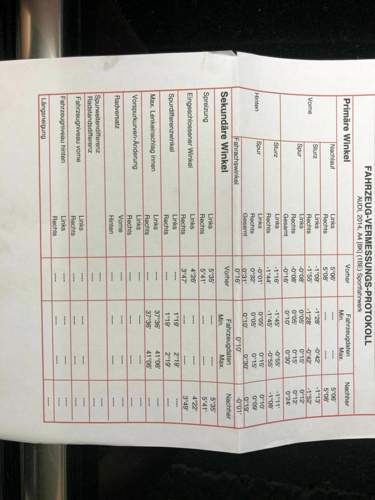

Hier mal mein Vermessungsprotokoll vom Freitag. Das sieht doch vorn total sch... aus oder?
@ J
Würden die Schrauben im eingefederten Zustand angezogen?
Oder vorne rechts ist etwas leicht krum?!
