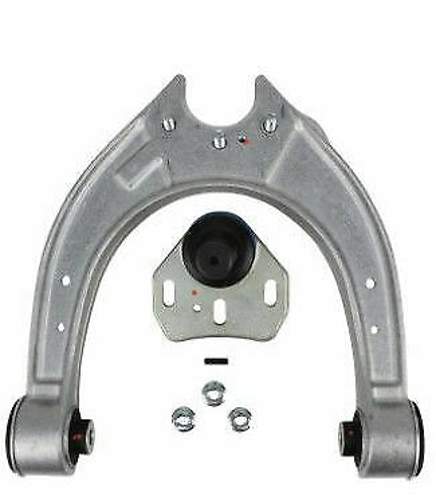

Hallo zusammen, mein xdrive mit hydraulischer Lenkung hatte ab 180 km/h einen unsauberen Geradeauslauf, hab ihn dann bei bmw vermessen lassen, jetzt habe ich das Gefühl wenn das Lenkrad gerade steht und ich dieses loslasse bei gerader Strasse zieht er nach links. Kann man das Verhalten am Protokoll ablesen, und lässt sich der Wert Sturz quer vorn nicht einstellen?
65 Antworten
...wenn die Sturzwerte auf beiden Seiten gleich sind, z.B. links +10' und rechts +10' ist der Querwert 0,
ist er links +10' und rechts -10' ist der Querwert 20'.
Durch Einbau eines anderen Querlenkers ändert sich die Spur nicht:

Im Bild der frei justierbare MEYLE-Querlenker
MEYLE

...der obere QL ist an der Karosserie verschraubt, der untere QL am Vorderachsträger. Das bedingt Maßabweichungen.
Wenn der untere QL getauscht wird, kann sich die Spureinstellung verändern, da die Anlenkpunkte von uQL und Spurstange am Schwenklager nur wenige Zentimeter entfernt sind.
Ist der uQL etwas länger als der originale, vergrößert sich die Vorspur (das Rad "schielt" stärker nach innen), weil die Spurstange vor dem uQL liegt.
Deshalb schreibt BMW bei Tausch des uQL eine Fahrwerksvermessung vor.
Ich glaube ich habe mich nicht richtig ausgedrückt, ich meine die Einstellung (Ohne neuen Querlenker) schuldet BMW, ich hatte dich aber so verstanden dass die Sturzeinstellung ich sage mal ohne Rot, dazu führt dass andere Werte rot werden..dass ist aber das Problem von BMW, oder?
...der rote Sturzwert ist nur durch Tausch eines oberen Querlenkers gezielt zu beseitigen - nicht durch Einstellung. Gleiches würde auch gelingen, wenn man aus einer Kiste mit uQL zufällig einen passenden rausfischen würde. Nach dessen Einbau wäre aber die Spur verstellt.
Durch Spurveränderung kann man den Sturz - wenn überhaupt - nur sehr geringfügig ändern - das hängt von der Raumorientierung der Schwenkachse ab.

Die Erklärung was man machen kann, kam ja jetzt ausreichend. Die Fxx haben oft Probleme damit, darum gibt es ja Obere Querlenker die diese Problematik angehen.
