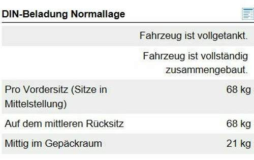

Wie wichtig ist die Beladungsvorschrift, wenn man die Achsvermessung nicht mit den Höhenstandswerten durchführt?
Ändert die Beladung von über 200kg etwas an den Sturz/Spurwerten?

...die Fahrwerkseinstellung soll in Konstruktionslage vorgenommen werden. Dazu wird zuerst "Normallage" (Bild) hergestellt, nachdem Reifenfülldruck geprüft und Höhenstandsabgleich (F11) durchgeführt wurden.
Danach wird die Luftfederung (F11) deaktiviert und der Höhenstand - falls nötig - mit Zusatzgewichten in den Toleranzbereich (Normmaß +40mm/-20mm) gebracht.
Damit ist die Konstruktionslage erreicht.
Mit der Beladung ändern sich also offensichtlich die Sturzwerte ins Negative, was ja auch so sein muss, da zunehmende Belastung bei Kurvenfahrt bessere Abstützung zur Seitenführung erfordert. Die kurvenäußeren Räder federn stärker ein und erhöhen den Negativsturz.
Beim F11 wird die dynamische Situation (Kurvenfahrt) vom ICM (IntegratedChassisManagement) erkannt und der Höhenausgleich deaktiviert.
Die von Dir genannten Istwerte (bei welchem Beladungszustand?) liegen ja noch innerhalb der Toleranz (+/-30'😉.
