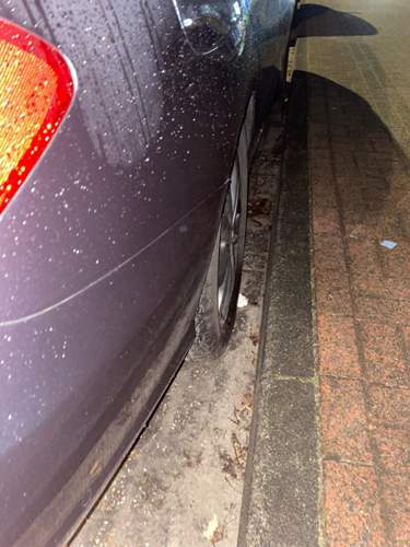

Ich habe gestern mein Fahrzeug in einer Werkstatt gebracht zum vermessen Lenkrad stand wenig schief und hat nach leicht nach rechts gezogen. Gestern hole ich das Auto ab und stelle fest es ist immer noch das selbe Problem darauf hin wieder zu Werkstatt auf nach Besserung gefordert. Mitarbeiter und ich stand daneben knapp 3 Stunden irgendwas am machen und ich stelle fest er löst mehrere Schrauben ( hinten) und hat den hinteren Reifen komplett verstellt negativer Sturz war vorher auch vorhanden aus welchen Grund auch immer aber nicht so wie jetzt ( Sehr schräg ). Jetzt soll angeblich morgen das Fahrzeug vernünftig da stehen.
Meine Frage ist kann man überhaupt hinten es einstellen? Und was kann ich tun da er den Reifen hinten mehr verstellt hat als es vorher schon war ?

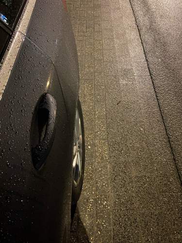

Einmal links und rechts
Vielleicht eher eine Totale bei etwas besserem Licht...

der Ersteller behauptet, dass die erste Werkstatt das Fahrzeug vermessen hat und dann versucht hat, das scheinbar verstellte Fahrwerk richtig ein Zustellen, was wohl gänzlich misslang, ich wiederhole mich: wo ist das erste Messprotokoll? Damit spart man sich auch sinnfreie Fotos, bei Nacht gemacht und ohne Reverenzpunkte.

Ich denke du hast etwas falsch verstanden, ich habe das Fahrzeug erworben & wollte die Spur einstellen darauf hin hat die Werkstatt den Sturz hinten irgendwie noch mehr verstellt als gerichtet. Was für Fotos soll ich den machen?

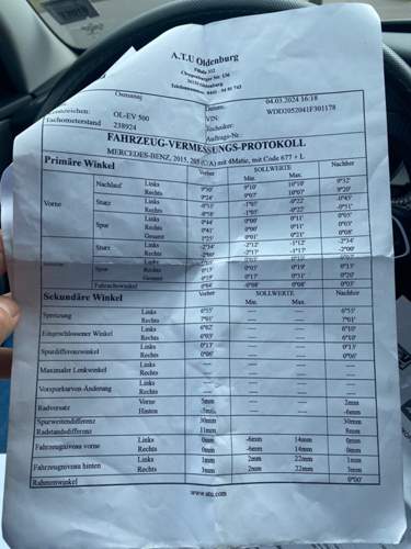

Und dieses erstes Messprotokoll, wo ist das?
Gute Fahrt
Hier ist das erste Protokoll
lt. Protokoll Vorher/Nachher Messung sowie Sollwerte passt doch alles.

@krampus10 schrieb am 20. März 2024 um 08:37:57 Uhr:
Nöö, Sturz hinten links...ausser Toleranz...

stimmt übersehen... wenn der Mechaniker denn nicht in die Toleranz bringt mit verstellen, dann hat es halt aufgrund von mechanischen Einfluss von Aussen einen Defekt. Den man bestimmt beheben kann. Ab zum Karosseriefachmann.
die meisten Reifenhändler welche auch Spureinstellung anbieten , können bei MB Farzeugen KEINEN Sturz an der Hinterachse einstellen, fehlendes Spezialwerkzeung, man sieht es doch bei beiden Ergebnissen, also ab nach MB ,Lehrgeld bezahlt

Ja, jaaaa, wunderbar, nur wie hat die erste Werkstatt was verstellt, ohne im Besitz des MB-Spezialwerkzeuges zu sein? Zumindest behauptet es der Thema-Ersteller, dass was verstellt wurde.
