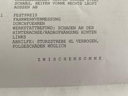

Hallo
Ich habe gestern mein Fahrzeug in einer Werkstatt gebracht zum vermessen Lenkrad stand wenig schief und hat nach leicht nach rechts gezogen. Gestern hole ich das Auto ab und stelle fest es ist immer noch das selbe Problem darauf hin wieder zu Werkstatt auf nach Besserung gefordert. Mitarbeiter und ich stand daneben knapp 3 Stunden irgendwas am machen und ich stelle fest er löst mehrere Schrauben ( hinten) und hat den hinteren Reifen komplett verstellt negativer Sturz war vorher auch vorhanden aus welchen Grund auch immer aber nicht so wie jetzt ( Sehr schräg ). Jetzt soll angeblich morgen das Fahrzeug vernünftig da stehen.
Meine Frage ist kann man überhaupt hinten es einstellen? Und was kann ich tun da er den Reifen hinten mehr verstellt hat als es vorher schon war ?

Beim 205 - auch bei anderen Typen - stehen die Sturz- und Vorspurwerte in einem direkten Zusammenhang mit der Höhenlage des Fahrzeugs. Seitens MB gibt es dazu einen speziellen Messwertaufnehmer mit dem am vorderen unteren Querlenker und hinten an der Antriebwelle Winkelwerte abgegriffen werden. Und erst damit lassen sich die zugehörigen korrekten Einstelldaten aus einer umfangreichen Tabelle ablesen.
Die meisten markenfreien Werkstätten haben weder das notwendige Messwerkzeug und oft von dem Ablauf noch nichts gehört.
Im Übrigen hat der Wagen nach dem Protokoll ja schon deutlich über 200.000 km auf dem Buckel. Da kommt es schon mal zu Ausfällen von Gelenken und Buchsen.

Ich hatte heute den Termin kann gleich das Auto abholen, schlechte Nachricht da ist etwas verzogen und dies kann man nicht einstellen also hast es jetzt in einen Rechtsstreit angehen da ich das Fahrzeug nicht so erworben hätte egal was es mich gekostet hätte..

Hallo liebe Freunde,
Ich habe zwar mit dem Thema aufgehört da ich rechtlich da vor gehe beim Vorbesitzer allerdings würde ich gerne wissen ob man diesen Schaden beheben kann und was da genau defekt ist wenn ich im netzt Startstrebe eingebe kommen irgendwelche Querlenker kann mit jemanden sagen was genau defekt ist und was ich benötige ? Lieben Gruß

Eine MB Werkstatt wird dir sicher helfen können…mit dieser Bezeichnung werden diverse Bauteile/Querlenker gefunden.
Da wir nicht wissen was verbogen ist…wird das Aussuchen der Teile schwierig.
wieso stellst Du nicht die ganze Rechnung als Kopie zu Verfügung, Namen schwärzen, wieder nur halbe Sachen.

Da steht Sturzstrebe hinten links verbogen
Da steht:
Ich habe jetzt mit Mercedes telefoniert, mit dem Mitarbeiter der meine Spur einstellen sollte. Er sagte die sturzstrebe ganz oben hinten links ist verbogen, ob da noch mehr kaputt ist kann er mir nicht sagen. Ich würde gerne wissen welches Teil das genau ist, und ob man das einzeln austauschen kann wenn jemand sich auskennt.

Such dir einen der 6 oben links Querlenker aus…:
https://www.bandel-online.de/.../...-w204-w205-e-klasse-w212-w213.html
Wenn der Wagen dort einen solchen Schaden hat…durch…???… würde ich die alle ersetzen.

Warum einen der 6 aussuchen?
Es werden doch exakt 2 davon als Sturzstrebe bezeichnet.
